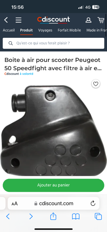

il y a une heure, Feedesbulles a dit :
Bonjour j’ai bien lu ce que vous avez dis mais je n’ai trouver comme boîte à air qui pourrait être compatible . Dites moi si vous penses que ça peut fonctionnerIMG_3255.png.61d20aafbd13b7d07c27ff1d90070a7f.png
https://www.surplusmotos.com/7065753030356167-boîte-a-air.html
https://www.lamobylette.net/pieces-peugeot-103/admission/filtres-a-air/1378-filtre-a-air-peugeot-fox-mousse.html?gclid=EAIaIQobChMI76Gv7rve_gIVyo3VCh2YywfuEAQYBiABEgIBs_D_BwE
La boîte a air c'est de l'occasion mais en neuf tu trouvera pas.
