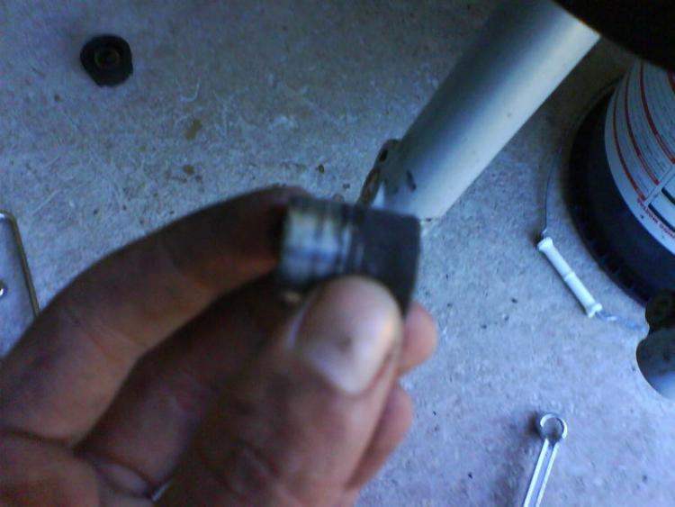

Moi je viens de monté mes jantes 12" et c'est rentré tout seul sans effort :P enfin au début j'avais oublier une roudelle qui se mais du coté du disque elle se rentre dans l'axe avez vous ça ? C'est une rondelle de 3-4 cm environ , voici une photo de la rondelle prise sur un tutoriel:post-809-0-24582800-1335810154_thumb.jpg
Il faut surtout pas oublier cette rondelle ou cylindre car sans cette rondelle la roue se bloque quand tu serre l'axe à fond.
Désolez pour hier je n'ai pu mettre les photo a cause de mon ordi (et un problème perso aussi)
Ce que tu montre lucas est une entretoise pour la roue.
Les rondelles sont à mettre la ou j'ai mis la vis noir (la fixation d'étrier)
N'hésiter pas à varier les épaisseur de rondelles car sur votre axe à part serrer l'axe (donc il ne tournera moins bien) sa ne vas rien faire. ;)
