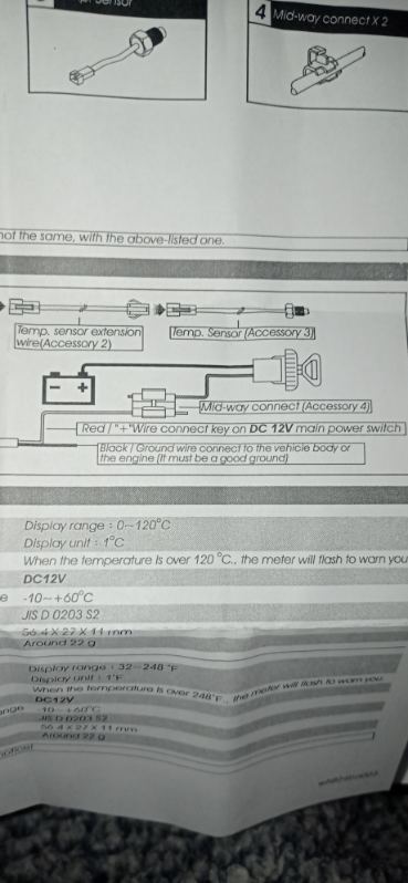

j'aimerais mettre un compteur koso de température sur derbi qui prends au niveau de la durite juste au dessus du cylindre , mais je suis pourri en élec et je ne comprends pas comment le brancher
je vais mettre en photo la notice de branchement
si quelqun peut m'expliquer ou a fait autrement je veux bien s'il vous plaît

Bonjour grosomodo il faut faire en sorte que le la sonde s'allume au moment que tu mets le contacte,
Perso le le brancherais au neymane pour éviter de le brancher au faisceau.
La masse tu peux le brancher sur le moins de la batterie.

mais une idée du fil du Neiman sur lequel brancher ?
et faut absolument une batterie ?
j'en ai une mais c'est un truc a l'acide je crois
