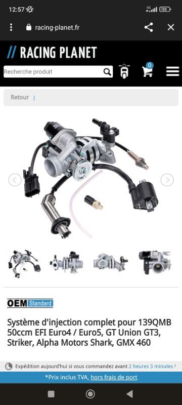

Je tiens à préciser comme je me suis renseigné que c'est un système à injection, ce qui je pense change beaucoup la donne. Quelqu'un pourrait m'aider en prenant en compte ce détail qui n'est pas des moindres ? Car je ne trouve vraiment pas de vidéos ou forum qui en parlent et je commence à désespérer, c'est mon outil de travail et ça me fous vraiment la rage pour rester polis ..
J'ai d'ailleurs trouver le même système sur une site, je le met en photo
Voilà pourquoi je suis bloqué, par rapport à tous les carburateur " normaux " que j'ai pu voir réparé, lavé et réglé... Ça n'a rien a voir quoi ...
