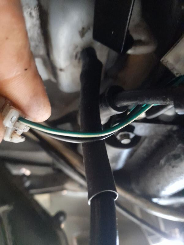

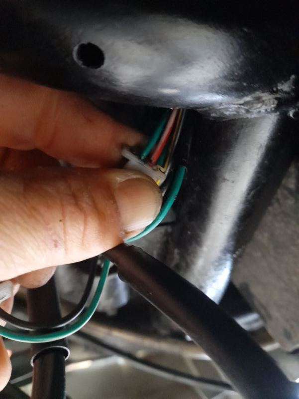

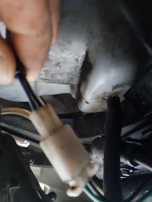

chichi08 Posté(e) le 4 juin 2023 Auteur Signaler Partager Posté(e) le 4 juin 2023 Tout fonctionne parfaitement bien. Le truc c que j'ai une cosse ki par de mon réservoir d huile (mal) et j'ai 2 cosse (femelle) de disponible. Et les 2 correspondent. Je c pas laquelle es la bonne . Lien vers le commentaire Partager sur d’autres sites More sharing options...
Guigui802 Posté(e) le 4 juin 2023 Signaler Partager Posté(e) le 4 juin 2023 il y a 59 minutes, chichi08 a dit : Tout fonctionne parfaitement bien. Le truc c que j'ai une cosse ki par de mon réservoir d huile (mal) et j'ai 2 cosse (femelle) de disponible. Et les 2 correspondent. Je c pas laquelle es la bonne . Regarde si les couleur des file des cosse femelle correspondent a celui du réservoir d'huile. Lien vers le commentaire Partager sur d’autres sites More sharing options...
chichi08 Posté(e) le 4 juin 2023 Auteur Signaler Partager Posté(e) le 4 juin 2023 Ni l une ni l'autre C 2 fille sont disponibles Et celui ci part du réservoir d huile. Non c celui là ki part du réservoir d'huile il est noir et bleu,blanc Lien vers le commentaire Partager sur d’autres sites More sharing options...
chichi08 Posté(e) le 4 juin 2023 Auteur Signaler Partager Posté(e) le 4 juin 2023 1 ère photo:vert et rouge,blanc 2eme photo:noir et vert,blanc Celui ki part du réservoir d'huile :noir et blanc,bleu. Lien vers le commentaire Partager sur d’autres sites More sharing options...
