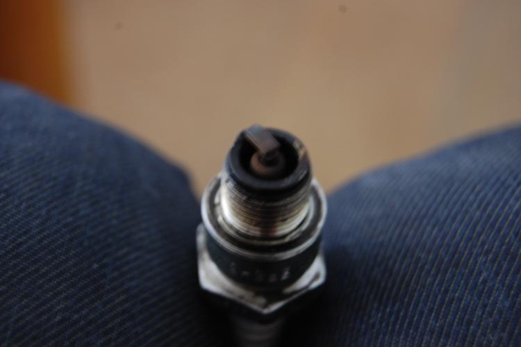

Coelho Posté(e) le 30 avril 2012 Signaler Partager Posté(e) le 30 avril 2012 Moi je pétarader c'étais mon gicleur qui étais trop gros. Regarde de quelle couleur est ta bougie Lien vers le commentaire Partager sur d’autres sites More sharing options...
lasud Posté(e) le 30 avril 2012 Auteur Signaler Partager Posté(e) le 30 avril 2012 dak je vais faire une pointe je le démonte et je te dit :) Lien vers le commentaire Partager sur d’autres sites More sharing options...
lasud Posté(e) le 30 avril 2012 Auteur Signaler Partager Posté(e) le 30 avril 2012 se qui le a juste en bas du pas de visse c'est noir âpre les deux petit truk c'est marron clair voir blanc fonce Lien vers le commentaire Partager sur d’autres sites More sharing options...

Misterval77 Posté(e) le 30 avril 2012 Signaler Partager Posté(e) le 30 avril 2012 tu es à combien de tour sur ta vis de richesse ? Je pense que ton gicleur est un peu gros magrés le blanc que tu nous dit sur le bougie. Un photo pour voir ? Lien vers le commentaire Partager sur d’autres sites More sharing options...

lasud Posté(e) le 30 avril 2012 Auteur Signaler Partager Posté(e) le 30 avril 2012 voilà enfin trouver :) Lien vers le commentaire Partager sur d’autres sites More sharing options...
lasud Posté(e) le 30 avril 2012 Auteur Signaler Partager Posté(e) le 30 avril 2012 vous en penser quoi ? Lien vers le commentaire Partager sur d’autres sites More sharing options...
Misterval77 Posté(e) le 30 avril 2012 Signaler Partager Posté(e) le 30 avril 2012 (modifié) et répond putain comment on fait pour mettre une image ??? !!!!!!! Tu vas te calmer ouai !! Et le fonction "éditer" existe aussi ! ;) Pour ta bougie elle est un poil trop noir, il faut quelle soit couleur brique. Combien de tour vis de richesse ? Modifié le 30 avril 2012 par Mist3rVal77 Lien vers le commentaire Partager sur d’autres sites More sharing options...

Misterval77 Posté(e) le 30 avril 2012 Signaler Partager Posté(e) le 30 avril 2012 (modifié) en même temps ta mi 2 h a répondre bref . je sais pas combien elle a de tours c'est pas moi qui la règle le carburateur J'ai une vie aussi, bref ! ;) Pour savoir c'est très simple tu vis la vis en comptant demi tour par demi tour jusqu'a ce que la vis ce serre. Et tu déserre au même nombre de tour pour ravoir ton réglage. ;) En tout cas moi ce que te conseil, descend ton gicleur et augmente plus ou moins ta vis de richesse si nécéssaire !! Modifié le 1 mai 2012 par Mist3rVal77 Lien vers le commentaire Partager sur d’autres sites More sharing options...
