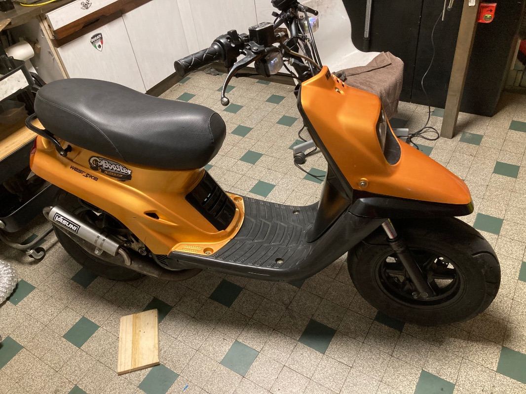

Dydy69 Posté(e) le 16 juillet 2023 Auteur Signaler Posté(e) le 16 juillet 2023 Je ne sais pas mais il ne faudra pas les autoriser a acceder a des outils… je fais des test demain et je vois. Si quelqu’un d’autre a des hypothèses je prend ! ( et je test ) petite photo de la bete
Guigui802 Posté(e) le 16 juillet 2023 Signaler Posté(e) le 16 juillet 2023 Il y a 2 heures, Dydy69 a dit : Je ne sais pas mais il ne faudra pas les autoriser a acceder a des outils… je fais des test demain et je vois. Si quelqu’un d’autre a des hypothèses je prend ! ( et je test ) petite photo de la bete A ouai il a une belle gueulle, mon scoot a coter fait pâle figure... pgo Big max Mais maintenant je m'en fout j'ai acheté une derbi type enduro le mois dernier mais il y a quand même fu boulot à faire dessus, j'ai pas trouver de vis a boi des mais j'ais quand même trouver des domino Pot leovince cartouche de moto cross (ça gueulle) Le mec fesais tourner la moto avec un kit tout pourris avec un corner et au mélange. (Ça vas il y avais toujours la pompe a huile. Du coup j'ai acheté les pièce d'occasion sur rup racing, (pour scooter tu as surpluscooter) Le file de La sonde du réservoir d'essence est arracher donc racheter un complet d'occase, je remet tout d'origine sauf je laisse le pot leovine et met un kit 50 top perf et lamelle de clapet Polini carbone Disque d'embrayage à faire. Cette hiver je change le vilebrequin etc... (Presque 22 000 km) Et referais le faisceau au propre et essayerais de refaire fonctionner le compte tours est achèterais de la visserie noir pour qu'elle soit toute assortie et en BTR. Sinon le reste est niquel. Mais c'est la grosse merde j'ais du mal à passer mes mains
