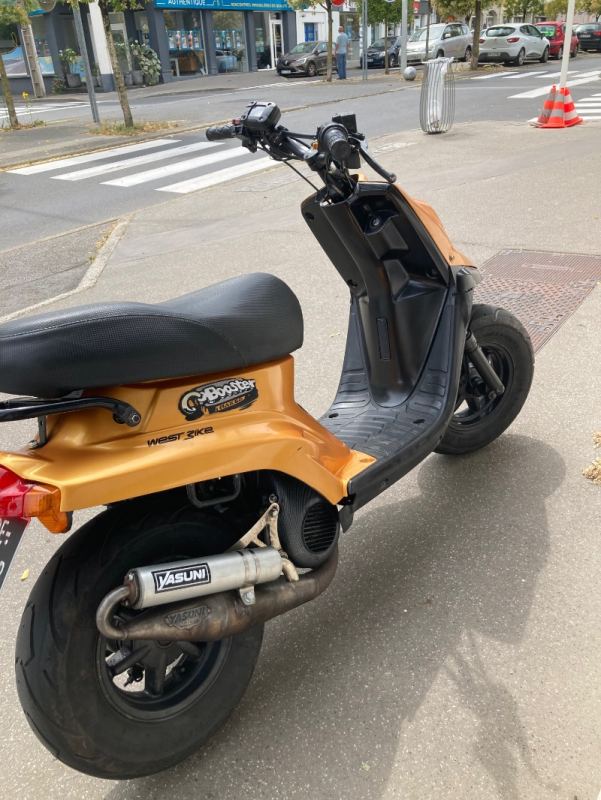

bon j’ai démonté mon réservoir ce matin pour acceder au robinet, je l’ai démonté et RAS .
j’allais le remonter,un peu decu, mais j’ai quand même voulu faire un essai avec une nourrice en direct sur le carburateur avec l’aspi de dépression bouché….
Et la le scoot a démarré direct, ralenti nickel et réponse des gaz ok.
je suis allé acheté un robinet je l’ai remplacé et maintenant ca fonctionne bordel !
du coup cet aprem j’ai pu peaufiner les réglages de gicleur je suis rendu a 88 j’ai l’impression que la bougie est noir mat/grise mais je vais pas me focaliser la dessus.
plus je descend en gicleur plus il marche bien, donc je vais redecendre encore demain .
( d’ailleurs je suis étonné de la precision des compteur electronique type naked , 80 compteur pour 78 GPS ) .
Merci pour les pistes !
Je mettrais un petit up quand il sera réglé et le sujet sera clos .
Comme quoi il ne suffise pas de grand chose.bon réglage et amuse toi bien.
Yo,
booster reglé, presque un plein de vidé et fin du game !
je pense pouvoir encore descendre en gicleur mais je vais attendre de rouler un peu et voir comment ça va rouler avec des températures plus basse .
Pour info, la configuration finale :
gicleur de 82 aiguille au 2e cran.
galet de 5g, ressort malossi blanc.ressort embrayage blanc
Un bon 70 compteur dans toute conditions ( même chaud et en montée ) et petit pointe sur plat a 82 km/h au GPS ( 80 compteur car bloqué a 80 ).
