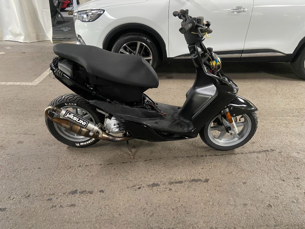

Bien le bonjour à tous,
Je viens solliciter votre aide pour la configuration de mon mach g liquide.
Je viens tout juste de le sortir du garage avec une inactivité depuis 2016 !
Voici Ma configuration actuelle  *70 Fonte top perf,  carburateur 17.5 Dell'orto GICLEUR DE 65  avec boîte à air origine débridée, Variateur Artek k1 galets de 5gr,embrayage racing sans marque ressort jaune et ressort de poussée jaune malossi, Courroie Malossi, Clapet Doppler S1R, Yasuni R
Voici mes problématiques Le scooter démarre très bien et part fort à l'accélération de 0 à 50 km/h/h. Passé cette vitesse il stagne et peine à atteindre 80 km/h. Les reprises après 50 km/h sont très molle voir même pire qu'à l'origine. Que me conseillez vous ?   Je vous remercie d'avance pour votre aide.

Bonjour
Gicleur de 65 avec cette configuration ça fait pauvre,
Monte de gicleur, 75/80 et vérifie la couleur de ta bougie après plusieurs kilomètre
