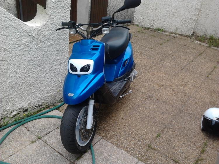

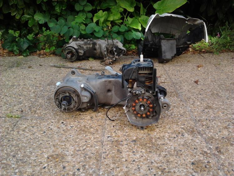

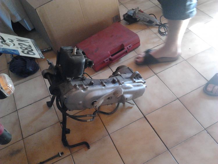

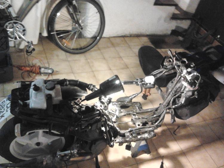

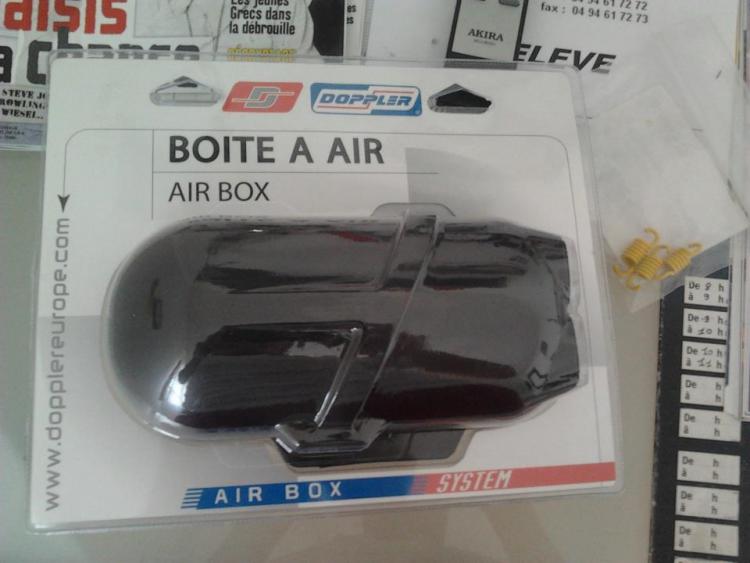

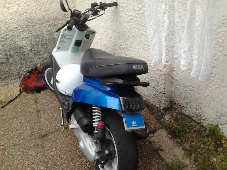

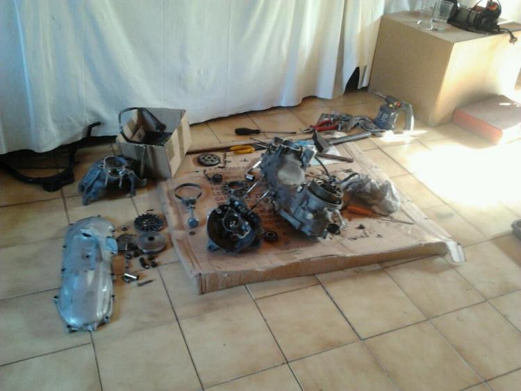

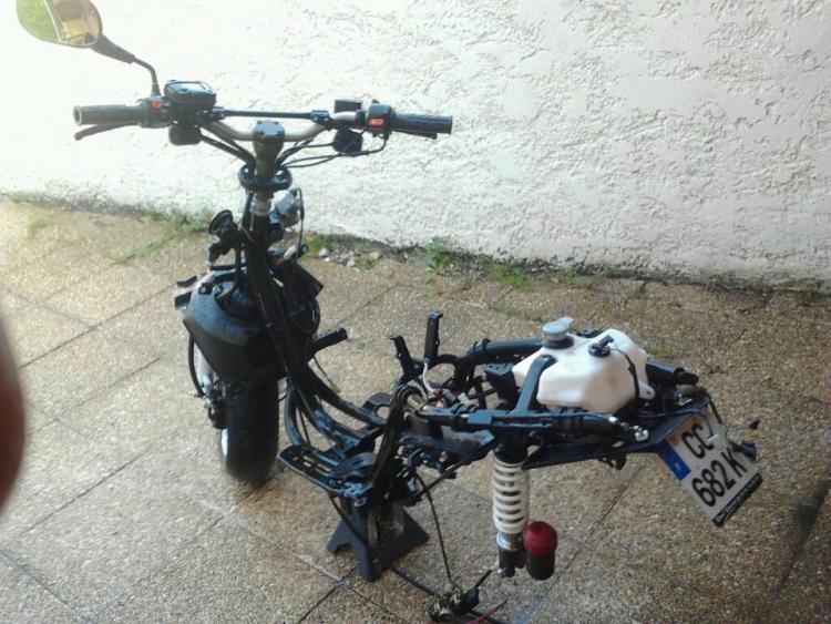

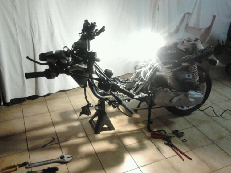

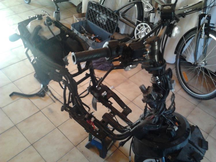

Luuc Posté(e) le 22 juin 2012 Auteur Signaler Posté(e) le 22 juin 2012 Bon les gars me revoilà, après un moi de marche à pied :D Grossièrement cela fait 1 semaine que je suis de nouveau sur les route avec mon petit Spirit qui n'est finalement pas partit en épave ! Pour ce qui est des réparations éffectuer, changement du T de fourche, changement du Carter allumage, changement du vilebrequin, roulements de vilebrequin (vilebrequin Omega poli a masse pleine et roulement c4 ACIER) un collègue ma filé aussi une paire de carénages leu et un Bidalot s2R qui fait un bordel monstre car la cartouche a eté redécouper... Demain je fille au magasin et j'hésite entre RR7 Doppler Ou Yasuni R; J'ai aussi mis ma BAA karting. Toutes mes pièces ont étés remises, seul changement hormis le pot, le gicleur, je suis passé de 82MM a 120 :D ( BAA Doppler...) voilà voilà je crois avoir tout dit..... Ha oui, j'ai commander mes pneus, ils sont arrivés ce matin, des Pirelli Diablo. On verra bien ce que ça va donner ! voilà qq photos !

-z- Posté(e) le 23 juin 2012 Signaler Posté(e) le 23 juin 2012 ah beh nickel ! mais pouquoi avoir mis la boîte doppler, l'origine est casser ?

Luuc Posté(e) le 23 juin 2012 Auteur Signaler Posté(e) le 23 juin 2012 Oui c'est bon je prend le R auj normalement.... J'ai pris cette BAA car le look est bien plus sympas que celle d'origine, puis le bruit de l'admission quelle donne est superbe....

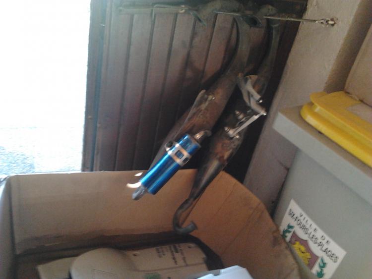

Luuc Posté(e) le 24 juin 2012 Auteur Signaler Posté(e) le 24 juin 2012 Oui je suis d accord avec vous, seul pb, les pots Polini sont certes très performants, mais ils sont bruyant or j'habite en bord de mer une région touristique et nous les jeunes en 50cc ont pas mal d'emmerde avec la police, pour un rien ils nous mettent une prune, donc bon.... De toute manière j'ai pas encore été payé donc je suis contraint de garder encore un peu mon Bidalot S2R :s

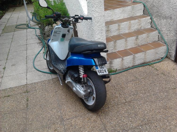

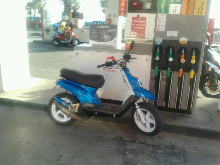

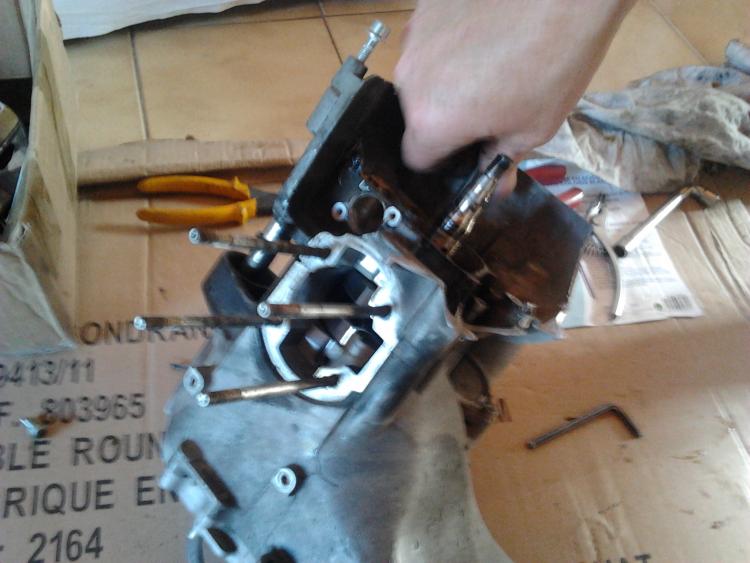

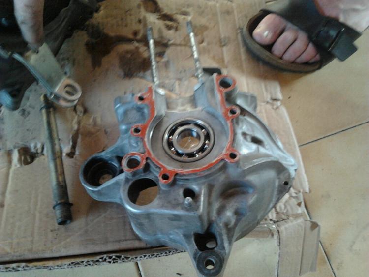

Luuc Posté(e) le 24 juin 2012 Auteur Signaler Posté(e) le 24 juin 2012 Encore quelques photo des réparations + photos de ce week end (changement de pneus et rénovations de mon pot) + Vidéo bonus :)
0wned Posté(e) le 24 juin 2012 Signaler Posté(e) le 24 juin 2012 Jolie, par contre ton pneu arrière :| :D2
Damiano Posté(e) le 24 juin 2012 Signaler Posté(e) le 24 juin 2012 Franchement le scoot en bleu avec ces coques il est très beau !
0wned Posté(e) le 24 juin 2012 Signaler Posté(e) le 24 juin 2012 Franchement le scoot en bleu avec ces coques il est très beau ! Grave, il est super, mais la face avant est abîmé non? :huh:
-z- Posté(e) le 24 juin 2012 Signaler Posté(e) le 24 juin 2012 sympa la vidéo, mais il y a pas un problème au niveau de la selle ou de la poignée de maintien ?
RyDeR_3.i Posté(e) le 25 juin 2012 Signaler Posté(e) le 25 juin 2012 c'est moi qui est mal vu ou tu t'est bien fait flashé a un moment :o 1
Luuc Posté(e) le 25 juin 2012 Auteur Signaler Posté(e) le 25 juin 2012 Oui oui flashé :) Pour les pneus je les changes cet apreme ;) Et oui les carénages sont rayés mais il sont provisoires, je pense en racheter des neufs et les repeindre Merci à vous de suivre ce projet :)
