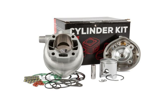

KIT CYLINDRE ATHENA RACING 80

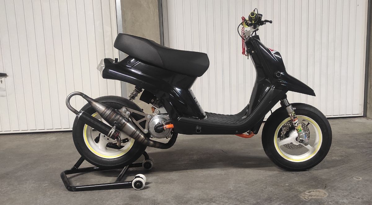

Caractéristiques du produit et ma configuration moteur
  • Haut moteur 80 Athena : Conçu pour booster les performances.
  • vilebrequin Athena course 43, bielle 85 : Offre une meilleure transmission de la puissance.
  • Rehausse admission 10mm et cale admission inclinée Stage6 : Amélioration de la respiration du moteur.
  • Boîte à clapet Vforce et carburateur 26 : Optimise le mélange air-carburant.
  • Filtre à air Stage6 : Assure une filtration efficace pour une performance constante.
  • variateur Malossi grande plage : Amélioration de la réactivité et de l'accélération.
  • Correcteur de couple Top Perf 122mm : Pour un transfert de puissance plus fluide.
  • Embrayage Top Perf Racing : Pour une meilleure gestion de la puissance en sortie.
  • Carter de transmission et transmission secondaire Top Perf 15/41 : Optimise la transmission de la puissance au sol.
  • Échappement Blaze Racing : Pour une meilleure évacuation des gaz et une sonorité améliorée.
Profil d’Spitro-73

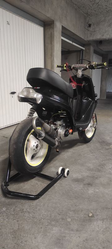

À 36 ans, je suis un routier passionné de scooters et de moto cross, résidant en Auvergne-Rhône-Alpes. Mon quotidien est rythmé par la route et l'adrénaline, et mon scooter Yamaha Bw's est mon compagnon fidèle pour des sensations fortes.
Configuration du Scooter
Mon Yamaha Bw's est loin d'être un scooter ordinaire. Avec un moteur Minarelli horizontal et ce kit Athena Racing 80, il est configuré pour offrir le maximum de performances. J'ai opté pour une transmission et un embrayage Top Perf pour assurer une gestion optimale de la puissance. L'ajout de l'échappement Blaze Racing ajoute non seulement de la puissance mais aussi une sonorité qui fait tourner les têtes. C'est un scooter personnalisé pour les connaisseurs qui recherchent plus qu'un simple moyen de transport : une véritable expérience de pilotage.

L'installation n'a pas été de tout repos. Noté 3 sur 10 pour la facilité d'installation, ce cylindre nécessite absolument un vilebrequin associé en course 43 et bielle de 85, ainsi qu'un usinage des carters pour le passage des masses du vilebrequin. Pour ceux qui envisagent cet achat, prenez en compte la nécessité de faire appel à un professionnel pour l'usinage. C'est un investissement de temps et d'argent, mais essentiel pour une installation réussie.
