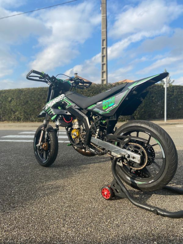

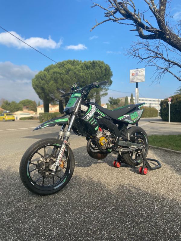

Je suis Amauww_SMT, un jeune passionné de 50 à boîte, résidant en Auvergne-Rhône-Alpes. J’ai 16 ans. Mon bolide ? Un GILERA SMT équipé pour repousser les limites de la vitesse et de la performance. Mon objectif ? Toujours plus de puissance et de personnalisation !

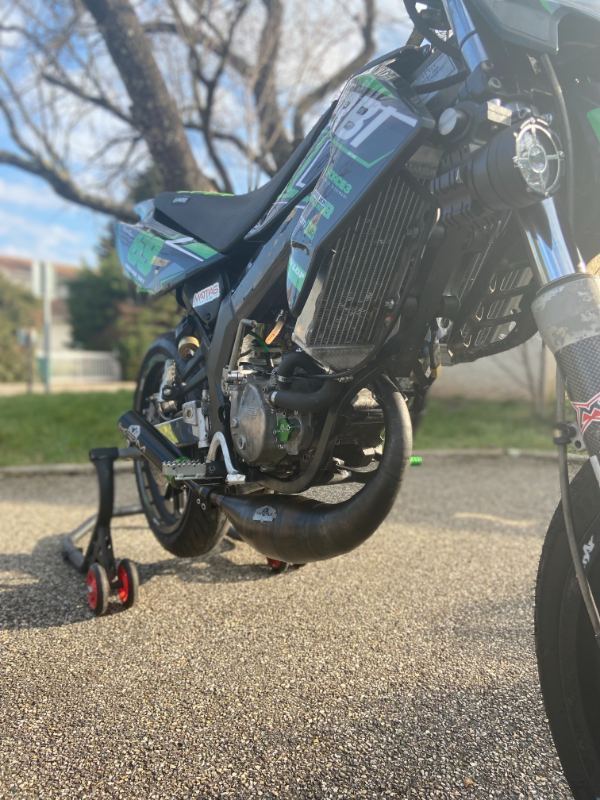

Configuration de 50 à boîte
Ma configuration actuelle est plutôt impressionnante :
Moteur : 70 Pro Race 3
Vilebrequin : Barikit Piste
Allumage : MHR Team 1
Pot : KRM 70-78cc avec cartouche KRM 90-110cc
Embrayage : MVT
Boîte à clapet : Vforce 3i 85cr
Cale : 5mm Stage6
Pipe : 2win
Carburateur : 28mm Sunworld
Transmission : 14-50
Filtre à air : Malossi
Carter : Marron Derbi Euro 2 aligné et cylindre préparé
Prochainement, je prévois de changer le vilebrequin pour un modèle à course longue, toujours en quête de plus de puissance et d'efficacité.

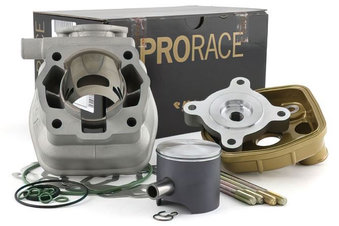

Je vous partage mon expérience avec mon 50 à boîte, utilisé quotidiennement pour un mix de trajets urbains et de longues sorties. Après avoir parcouru 1500 km depuis l'installation du kit cylindre Metrakit Pro Race 3 en 2022, acheté chez Maxiscoot, je suis totalement conquis. Ce choix a été motivé par la recherche d'un cylindre à la fois fiable et puissant, et je n'ai pas été déçu !
Installation et Ajustements
L'installation a été relativement simple, notée 10 sur 10 pour la facilité. Les étapes clés comprenaient la mesure du squish et le jeu à la coupe du segment. J'ai également dû améliorer le freinage et changer la couronne pour une plus petite, afin d'adapter parfaitement le cylindre à mon scooter. Pour ceux qui envisagent d'acheter ce cylindre, je recommande un montage à 0,80 de squish et un rodage en 3 phases de chauffe. Les tutoriels de Maxiscoot m'ont particulièrement aidé dans ce processus.
Performances et Fiabilité
Le kit cylindre a transformé mon scooter : une accélération nettement améliorée et une vitesse de pointe passée de 110 à 140 km/h. Cependant, cette puissance a un coût : la consommation de carburant a nettement augmenté. En termes de fiabilité, je donne une note de 8 sur 10, malgré un souci d'indisponibilité des pistons de rechange. L'entretien est gérable, mais nécessite une attention régulière.
Recommandations, Suggestions et Conseils
Ce cylindre est idéal pour des utilisateurs expérimentés, cherchant à booster la performance de leur machine. Cependant, je ne le recommande pas pour un usage quotidien intensif. Le rapport qualité-prix est excellent, offrant des performances dignes de modèles plus chers. Parmi les suggestions, il serait judicieux de proposer des pistons de rechange plus facilement disponibles. Pour optimiser l'expérience, je recommande de l'associer à un pot KRM 70-78, un carburateur de 28mm et une bougie ngk 105, complétés par un allumage MHR team.
