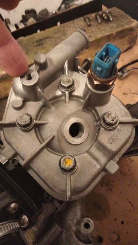

Bonjour à tous et merci si vous pouvez m'aider a éclairer ma lanterne car je ne trouve aucune réponse à ma question sur le net.
Je voudrais savoir à quoi sert se petit trou fileté a côté de la durite de refroidissement sur une culasse de kit 70 Barikit que je viens de monter sur speedfight 2 ?
Puis-je boucher se trou avec une vis et de la pâte a joint ou dois-je y raccordé quelque chose d'autre?

Ça fait office de purge pour le liquide de refroidissement, tu bouche avec une visse du téflon autour du filetage et une rondelle cuivre.
Salut et merci pour ta réponse par contre je n'ai pas de téflon, tu pense que je peux mettre un peu de pate a joint haute température dans le trou et autour du filetage de la vis puis la serré? Ça devrai faire l'affaire tu en dit quoi !
il y a une heure, Speedfight2 206wrc LC a dit :
Dans ce cas utilise juste la rondelle en mettant la pâte juste sur les surfaces plate de la rondelle mais pas sur le filetage.
