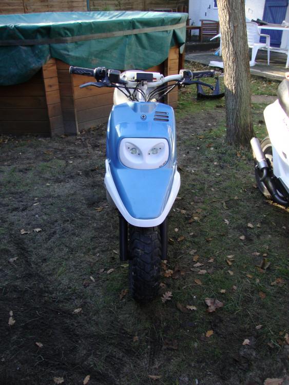

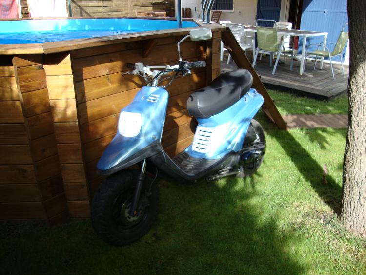

Spirit-mxs-33 Posté(e) le 24 mai 2012 Auteur Signaler Posté(e) le 24 mai 2012 vous penser que sa fairait bien un leche roue mtkt?

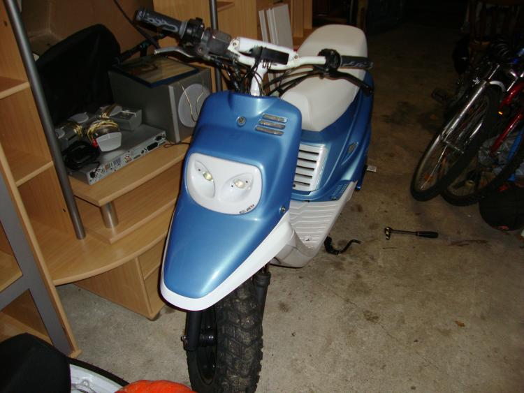

.::S2::. Posté(e) le 24 mai 2012 Signaler Posté(e) le 24 mai 2012 vous penser que sa fairait bien un leche roue mtkt? Je compte en prendre et oui sa le fait a condition de bien choisir la couleur ;) Sinon ta remis les gros boudins pour faire du cross? :D2
Spirit-mxs-33 Posté(e) le 24 mai 2012 Auteur Signaler Posté(e) le 24 mai 2012 ouai mais la en noir mai apre en peinture et non c'est des vielle photo ;)
