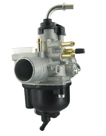

Expérience avec CARBURATEUR Dell'Orto PHVA 17,5mm
J'ai installé moi-même ce carburateur Dell'Orto PHVA 17.5mm sur mon MBK Nitro Naked 2 temps de 2016.J'ai fait 5600 kms avec et la durabilité m'a vraiment impressionné. Pas d'usure visible, même les durites ont très bien résistés. Globalement, je donnerai une note de 8/10 à ce carburateur.
Les instructions du carburateur étaient claires et je n'ai pas rencontré de difficultés lors de l'installation, je lui attribue une note de 9/10 dans ce domaine. Les réglages étaient globalement classiques, serrage de 2 vis air et essence puis un réajustement de 2 tours dans le sens inverse, et j'ai ajouté le gicleur 85. J'évalue l'expérience de réglage à 8/10.
Une amélioration des performances du moteur a été constatée après l'installation de ce carburateur. Les performances du moteur après installation du carburateur ont été noté à 8/10. La consommation de carburant est restée comme à l'origine et a aussi été évaluée à 8/10. Aucun problème de fuite ou de dysfonctionnement n'a été rencontré, ce qui témoigne de la fiabilité de ce produit.
Dans le but de proposer des améliorations, je recommanderais de changer le gicleur d'origine du carburateur, bien que cela dépende de la configuration du moteur.
Recommandations d'utilisation, de réglage et d'installation
Installer soi-même en suivant les instructions fournies
Effectuer un réglage classique des vis d'air et d'essence
Procéder à un réajustement des vis en faisant 2 tours dans le sens inverse
Considérer l'ajout d'un gicleur 85 comme un ajustement nécessaire en fonction de la configuration moteur
Comparatif avec d'autres modèles et recommandation
Pour les amateurs de scooters qui ont testé des produits de différentes marques, ce carburateur Dell'Orto se distingue par son excellent rapport qualité-prix. Malgré ne pas avoir essayé d'autre carburateurs, j'en recommande fortement l'usage pour une utilisation quotidienne en raison de sa durabilité, de ses performances améliorées et de sa facilité d'installation.
Avantages du produit
Facilité d'installation : Les instructions fournies sont claires et utiles. Aucune difficulté n'a été rencontrée lors de l'installation.
Amélioration notable des performances : Une amélioration des performances du moteur a été constatée après l'installation du carburateur.
Consommation de carburant stable : La consommation de carburant est restée comme à l'origine après l'installation du carburateur.
Bon rapport qualité-prix : Le carburateur offre un bon rapport qualité-prix
Durabilité : Aucun signe d'usure n'a été constaté même après 5600 kms d'utilisation.
Fiabilité : Aucun dysfonctionnement ou problème de fuite n'a été rencontré.
Inconvénients du produit
Aucun inconvénient notable n'a été relevé avec ce carburateur.
Bilan et note globale
Le carburateur Dell'Orto PHVA 17,5mm se distingue par sa facilité d'installation, sa durabilité, et l'amélioration qu'il procure aux performances du moteur tout en maintenant une consommation de carburant stable. Suite à une utilisation sur une distance de 5600kms, aucune usure ni fuite n'ont été remarquées attestant de sa fiabilité. Il offre un excellent rapport qualité-prix et est hautement recommandé pour une utilisation quotidienne.
Note globale du produit : 8/10
