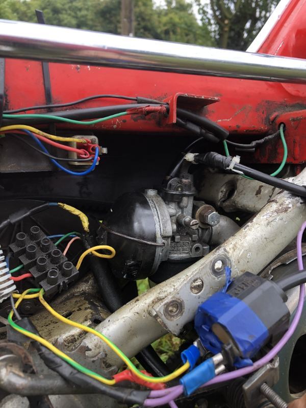

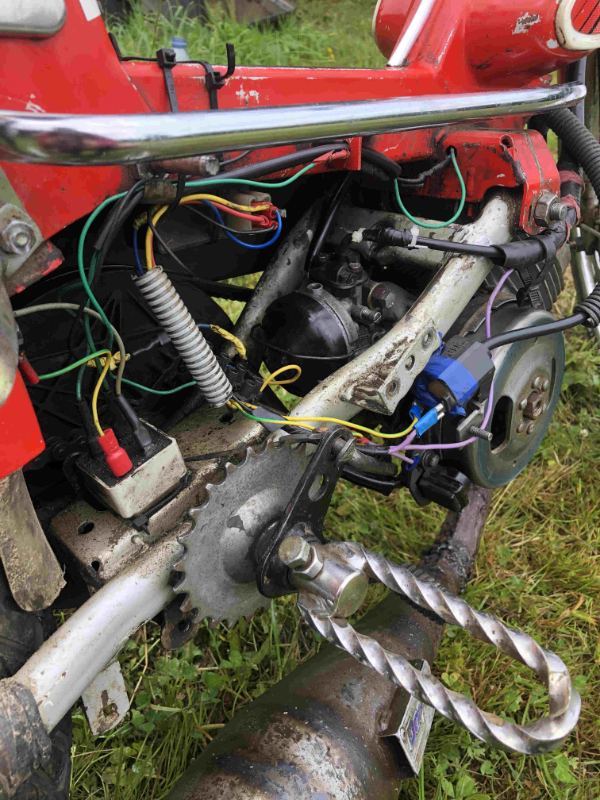

Ma Peugeot 103 mvl de 1983 fonctionne à merveille avec cette installation. En accompagnement du carburateur Dell'Orto SHA 15-15C, j'ai mis en place une pipe Dell'Orto de 15 mm, des clapets Polini, un cylindre d'origine préparé avec une culasse d'origine également préparée, un pot d'échappement Doppler ER1, et un variateur d'origine allégé.
Après l'installation du carburateur, j'ai augmenté le gicleur d'origine de 66 à 70 et j'ai mis des clapets Polini pour remplacer ceux de Malossi, qui étaient moins efficaces, surtout avec le changement de carburateur. J'ai également légèrement allégé les poids du variateur pour une meilleure performance.
Je recommande ce carburateur si vous avez une configuration similaire à la mienne, c'est-à-dire un pot d'échappement de type sport, ou si vous avez une configuration d'origine ou proche de l'origine. Il offre une meilleure fiabilité qu'un carburateur d'origine tout en procurant un léger gain en puissance.
Expérience avec Carburateur SHA
Salut, c'est "thealwayse", je suis ravi de partager avec vous mon expérience avec le Carburateur SHA 15-15C. Après avoir parcouru plus de 15 000 km avec ce carburateur, je peux affirmer qu'il a réellement amélioré les performances de ma Peugeot 103 mvl de 1983. Le moteur est désormais plus réactif en mi-régime et en haut-régime, et l'accélération est également plus rapide. En termes de qualités, j'ai adoré son style ainsi que le son plus grave qu'il donne au moteur. Ma note globale pour ce carburateur est un solide 9 sur 10.
J'ai installé le carburateur moi-même. Le processus était assez simple que je n'ai pas eu besoin des instructions de montage. Le carburateur s'adapte sans problème sur le moteur. Cependant, j'ai dû changer le câble d'accélérateur car il en fallait un avec un embout plus petit pour fonctionner. Le réglage était aussi plutôt simple car il n'y a qu'un seul gicleur dans le carburateur et la vis de ralenti est facile à régler avec un simple tourne-vis. Pour l'installation et les réglages, je donne une note de 8 sur 10.
Après l'installation du Carburateur SHA, le moteur a gagné en réactivité, surtout en mi-régime et haut-régime. J'ai noté également une accélération plus rapide. Cependant, la consommation a augmenté d'environ 10%. Pour la consommation, ma note est de 6 sur 10. Toutefois, en termes de fiabilité, le carburateur SHA s'est avéré fiable malgré certains signes d'usure et de problèmes d'étanchéité après un certain nombre de kilomètres.
Concernant des suggestions d'amélioration, le changement nécessaire du câble d'accélérateur pendant l'installation pourrait être évité en fournissant un câble d'accélérateur adapté avec le carburateur. Il pourrait également être pratique de revoir le système de serrage entre le carburateur et la pipe. De plus, la conception du Carburateur pourrait être améliorée pour faciliter l'accès au gicleur sans avoir à dévisser la cuve remplie d'essence.
