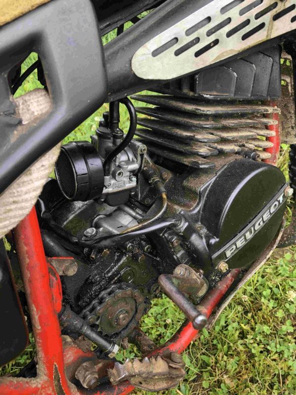

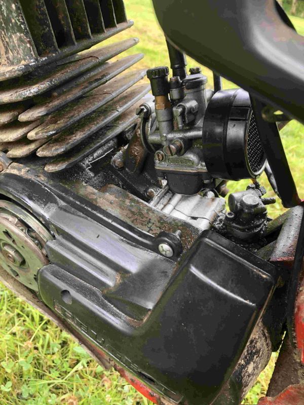

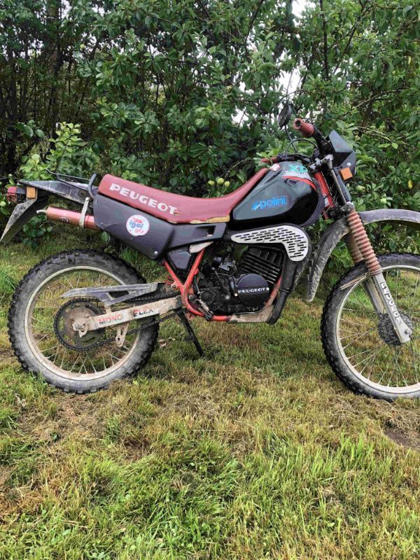

J'ai installé ce carburateur sur ma Peugeot XP Phase 2. Au départ, le moteur était d'origine à l'exception du pot d'échappement que j'avais vidé et de la bride que j'avais enlevée. Le variateur était également modifié avec des poids allégés.
Après avoir installé le carburateur Dell'Orto PHBG 15 AS, j'ai dû effectuer quelques modifications supplémentaires pour optimiser les performances. J'ai augmenté le gicleur d'origine, passant de 66 à 70. J'ai également installé des clapets Polini à la place des précédents de chez Malossi, qui étaient moins efficaces, surtout après le changement de carburateur. De plus, j'ai légèrement allégé les poids du variateur pour améliorer la réactivité du moteur.

En tant que fan de mécaboîte et bricoleur dans l'âme, j'ai tenté l'expérience de l'installation du carburateur Dell'Orto PHBG 15 AS sur ma Peugeot XP Phase 2. En somme, ce fut une expérience enrichissante, même si, je dois l'admettre, quelques difficultés sont apparues en cours de route.
L'installation a été assez simple et je n'ai eu besoin d'aucune aide professionnelle. Cependant, j'ai dû changer le starter pour installer un modèle à tirette. Dans l'ensemble, je dirais que l'installation a été une réussite, je lui attribue une note de 9/10.
Côté réglages, j'ai rencontré plus de difficultés, notamment pour trouver le bon réglage avec les gicleurs. N'ayant jamais manipulé un carburateur PHBG auparavant, l'ajustement a été un peu laborieux. Mon ressenti est donc un peu moins positif sur ce point, avec une note de 7/10.
Les performances du moteur se sont nettement améliorées après l'installation du carburateur. Le moteur a plus de couple et est plus réactif à tous les régimes, ce que j'apprécie grandement. Je donne ainsi une note de 9/10 aux performances.
En ce qui concerne la consommation, j'ai constaté une augmentation d'environ 20%. C'est assez important, mais compte tenu de l'amélioration des performances, je trouve cela justifié. Je note donc la consommation à 6/10.
Enfin, sur le plan de la fiabilité, le joint de cuve a commencé à fuir au bout de 700 km, ce qui a nécessité son remplacement. En outre, le filetage de fixation de la cuve s'est révélé fragile, ce qui a conduit à sa rupture lors du resserrement de la cuve. Malgré cela, je suis plutôt satisfait de la robustesse globale du carburateur.
