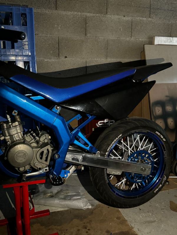

Configuration du véhicule
J'ai installé cet allumage sur mon Derbi DRD Racing 04, dans le cadre d'une configuration moteur un peu musclée. J'ai un 80 barikit, carburateur 26, pipe MVT, pot voca 70-80, et un embrayage Polini à 5 disques. Je fais un usage mixte de mon deux-roues et j'ai noté une montée en régime plus franche suite à l'installation, bien que j'ai perdu quelques km/h en vitesse de pointe.

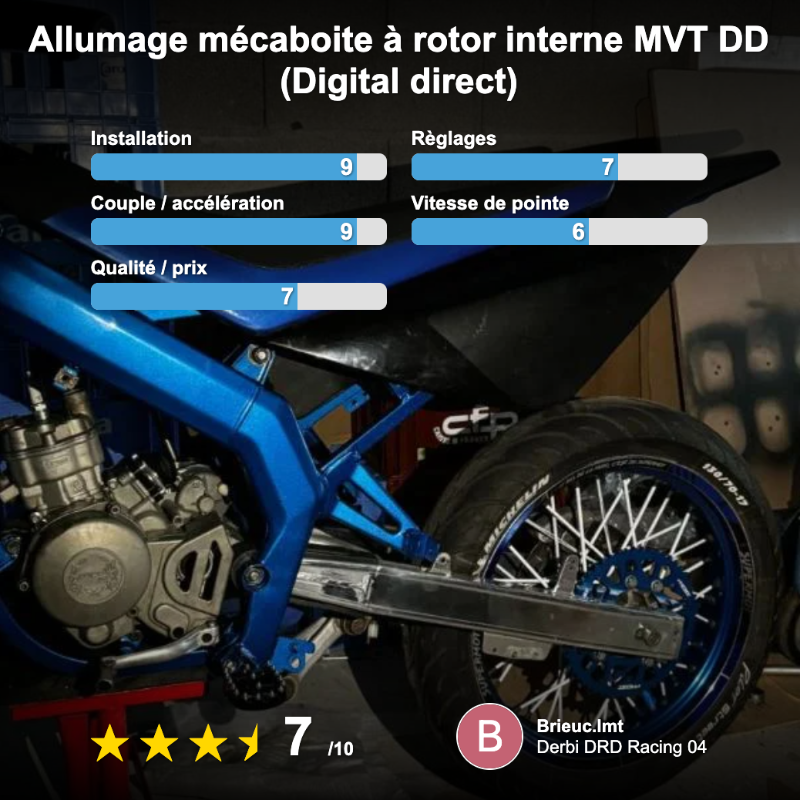

Salut les gars, Je suis Brieuc.lmt et je tiens à partager mon expérience avec l'allumage à rotor interne. J'ai fait l'installation moi-même, sans aucun problème. J'ai utilisé une pige de calage, un bloque-piston, et un arrache allumage pour retirer l'ancien. J'ai beaucoup apprécié la facilité de montage (Note : 9/10).
J'ai calé mon MVT DD entre 0.38mm et 0.42mm du point mort haut. Le réglage a été assez simple, même s'il m'a demandé un certain effort (Facilité de réglages : 7/10). J'ai utilisé les informations que j'ai trouvé sur Google, et des vidéos TikTok explicatives pour m'aider à installer et ajuster l'allumage.
Après installation de cet allumage, j'ai ressenti une montée en régime nettement plus franche, bien que j'aie perdu quelques km/h en vitesse de pointe. Cela dit, j'évalue très favorablement la performance de couple / accélération (Note : 9/10), et moins bien la vitesse de pointe (Note : 6/10). J'ai parcouru environ 1000 kilomètres sans rencontrer aucun problème ou dysfonctionnement. Pour le rapport qualité-prix, la note est de 7/10.

Pour conclure, je donne une note globale de 7/10 à cet allumage à rotor interne. C'est un produit de qualité à un prix abordable qui améliore considérablement les performances du moteur. Cependant, des améliorations peuvent être apportées pour rendre son retrait plus facile lors du démontage du moteur.
