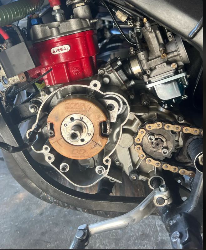

J'ai installé cet allumage sur ma Derbi drd xtrem 2013. Ma configuration moteur est un 80 airsal xtrem euro 3 gpr avec carburateur polini pwk 28, mvt dd et vilebrequin Doppler. Je fais un usage mixte avec cette configuration, entre usage quotidien et petites balades. Depuis l'installation de cet allumage, j'ai parcouru environ 5000km.
Au début, cet allumage était monté sur un Doppler Vortex mais maintenant il est sur mon 80 airsal avec vilebrequin renforcé.
Expérience avec Allumage à rotor interne
J'ai installé l'allumage à rotor interne MVT DD sur mon Derbi drd xtrem 2013. Ce dispositif est un jeu d'enfant à installer, avec des instructions claires et utiles. J'ai noté un moteur plus réactif et joueur en haut régime avec une sonorité légèrement différente. J'ai surtout apprécié sa simplicité, sa beauté et son homologation.
J'ai installé le dispositif moi-même. J'ai visser la platine avec des vis neuves et de la loctite, placé le stator, préparé le comparateur de calage et calé à 0.35. Il est important de vérifier que l'écartement entre le rotor et stator est le même partout. J'ai également passé les câbles proprement avec des rilsans et brancher les différents boîtiers CDI et bobines. Note d'installation : 7/10.
Concernant les réglages, J’ai testé à 0.4 0.35 et 0.3 et le mieux en terme d’allonge était 0.3. Note d’ajustement: 8/10.
Avec cet allumage, la performance de couple et l'accélération de mon véhicule était en adéquation avec mes attentes Note de performance: 6/10. Il a également amélioré ma vitesse de pointe Note de performance vitesse de pointe : 7/10.
Bien que je n'aie aucune suggestion d'amélioration à proposer pour l'instant, un point à améliorer serait le changement trop rapide de la couleur de stator qui est devenu orange. Je recommanderai l'allumage à rotor interne à toute personne cherchant à améliorer les performances de son véhicule.
En vidéo youtube
