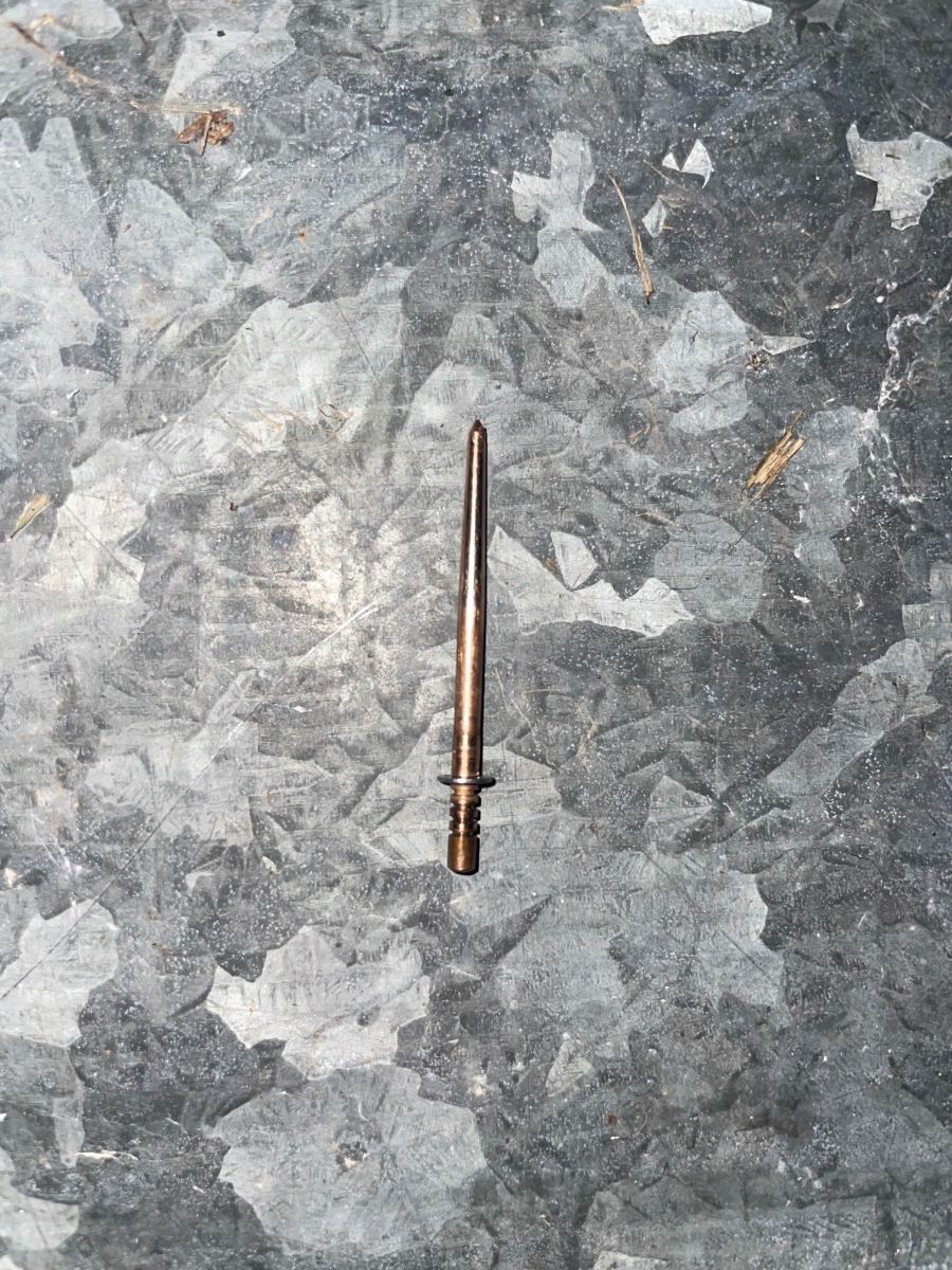

Elliott Posté(e) le 1 mars 2025 Signaler Posté(e) le 1 mars 2025 Bonjour j’ai un booster après 2004 je me demande quelle aiguille de carburateur mettre sachant que la mienne fait passer trop d’essence et fait brouter le scooter en bas régime donc j’aimerai savoir quelle aiguille je dois mettre merci mon aiguillle actuelle ressemble à sa
0 Bader Posté(e) le 1 mars 2025 Signaler Posté(e) le 1 mars 2025 Salut Si le clip d'aiguille était dans cette position c'est normal que beaucoup d'essence passe la c'est au maximum de passage.
0 Veeqz_bklf Posté(e) le 1 mars 2025 Signaler Posté(e) le 1 mars 2025 Plus tu descend ton clips plus tu enrichi et plus tu monte plus tu appauvrit
0 Elliott Posté(e) le 1 mars 2025 Auteur Signaler Posté(e) le 1 mars 2025 il y a 12 minutes, Veeqz_bklf a dit : Plus tu descend ton clips plus tu enrichi et plus tu monte plus tu appauvrit Oui merci mais j’ai mis le clips dans cette position je n’ai pas encore tester avec le clips bas mes quand le clips et au milieu ça broute quand même cous pensez quand le mettant tout en haut sa marche
0 Veeqz_bklf Posté(e) le 1 mars 2025 Signaler Posté(e) le 1 mars 2025 Et même normalement tu n’as pas à toucher à ton aiguille elle doit être au milieu et pour ta carb tu joue avec ton gicleur de ralenti et principal
