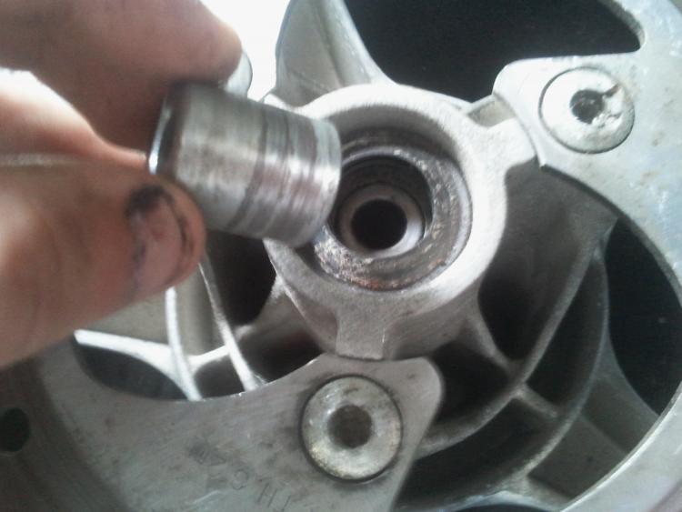

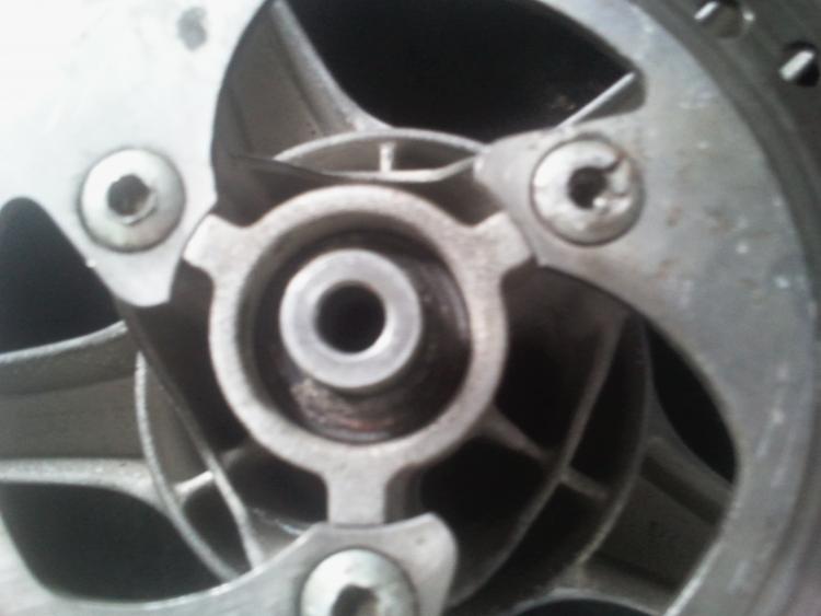

bon javai foirer mon axe de roue avant j'ai du en racheter un. j'ai donc pris des photos de mon roulement coté disque de frein. et la surprise le roulement me viens dans les mains. je pense pas que sa soit normal x) voilà les photos :
post-1086-0-15011400-1336588025_thumb.jp
post-1086-0-23033800-1336588055_thumb.jp
c'est une entretoise qui t'es venu dans les mais pas un roulement ;)
c'est normale il s'enleve
normalement quand tu monte ta roue avant les deux fourreaux touche nikel des deux coter sans aucun jeu c'est même un peu galère a enquiller dedans ;)
