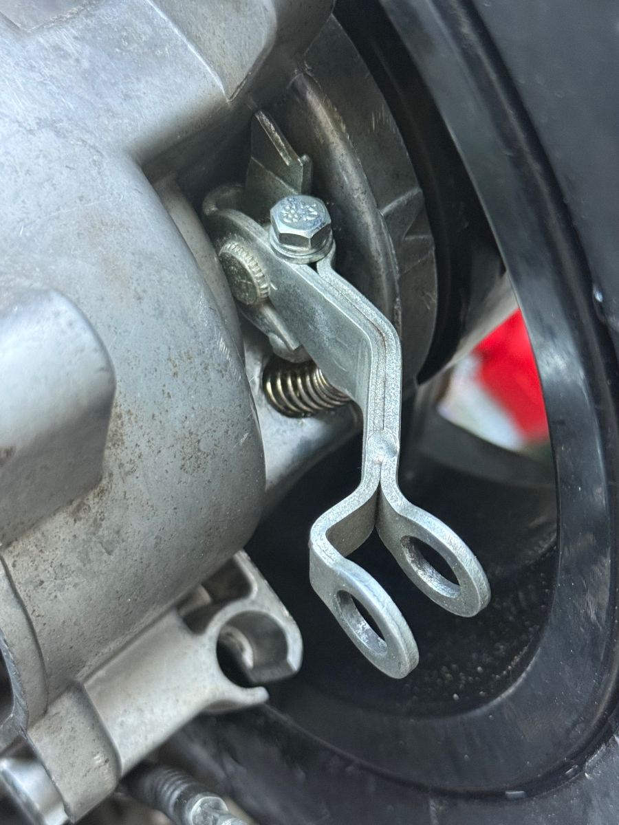

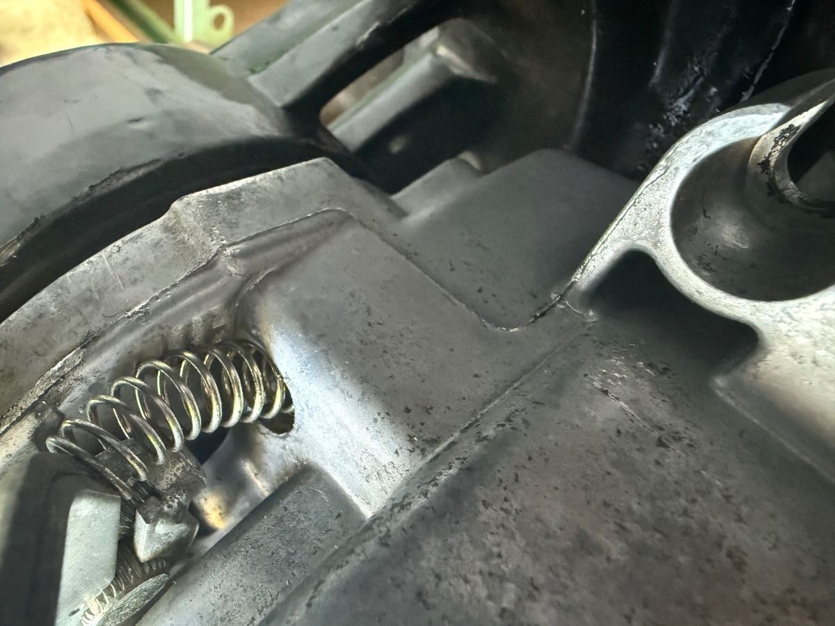

Max2502s Posté(e) le 5 juin 2025 Signaler Posté(e) le 5 juin 2025 Bonjour, je viens de mettre un moteur d’origine reconditionné par 50factory sur mon scooter, il était livrée sans huile de transmission. J’ai donc remis de l’huile de transmission mais quand je démarre et seulement quand je démarre de l’huile de transmission s’écoule par la. Je ne comprends pas d’où provient la fuite. Quelqu’un aurait peut être une idée ? L’huile sort par l’orifice ou se trouve le ressort.
Allo2roue13 Posté(e) le 18 juin 2025 Signaler Posté(e) le 18 juin 2025 Bonjour le carter est pas fissuré à l’endroit du ressort ? 1
