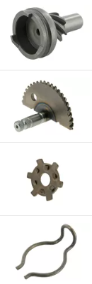

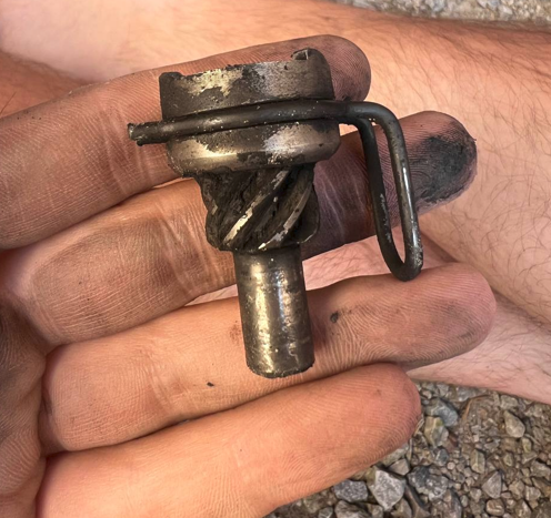

1. Problème de kick qui reste en prise / frotte
Symptômes :
Après avoir démarré au kick, je remarque un bruit de frottement côté variateur quand je roule.
J’ai démonté le carter : le rocher de kick reste collé à la joue fixe, alors qu’il devrait revenir.
L’axe du kick revient "vers l’intérieur du carter" tout seul, sans que je force dessus.
Constats au démontage :
Le ressort de rappel est là et me semble tendu.
L’axe semble libre sur 2mm quand kick en position normal (haute).
J'ai nettoyé la noix et mis du wd40 a gogo il est comme neuf, pas comme sur ma photo mais même chose, j'ai l'impression que l'axe a du jeu et sort tt seul du carte de 2mm
Résultat : le rocher reste engagé même après relâchement du kick, causant un frottement anormal permanent.
