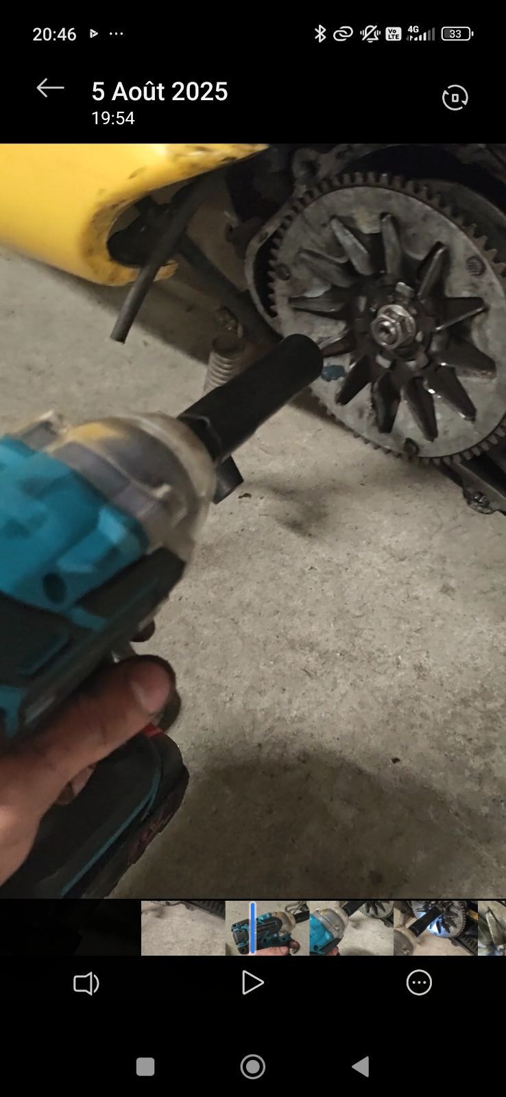

nassim698 Posté(e) le 5 août 2025 Signaler Posté(e) le 5 août 2025 (modifié) bonjour , je viens ici pour vous poser une question au niveau de mon variateur, j'ai changé les galet tout a l'heure et fait plusieurs essaie au total 4 . Sur deux essaie que j'ai effectué le variateur ses devisser au démarrage quand je suis montée dans les tours directement . par contre les 2 autre, j'ai pu rouler 200 mettre pour voir la différence et aucun problème . Je me demande donc si il manque pas une rondelle, sachant qu'avant se ne me l'avait jamais fait. Je suis débutant et j'ai peut être juste mal assemblée ou serrer le boulon . J'ai tout fait a la clé a choc . Merci d'avance pour vos réponse . Peugeot zenith année 97 ou 98 tout est d'origine sauf galet . Modifié le 5 août 2025 par nassim698
sroblox Posté(e) le 6 août 2025 Signaler Posté(e) le 6 août 2025 Bonjour Non je n'ai jamais vue de rondelle derrière ce boulon.
