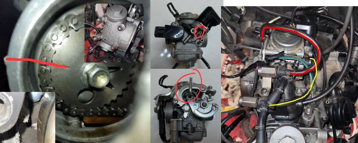

godjack28 Posté(e) il y a 1 heure Signaler Posté(e) il y a 1 heure Bonjour à tous, Je viens chercher un peu d’aide car là je sèche complètement sur un Sym Orbit 2 Euro 4 (carburateur piloté avec solénoïdes) acheté en panne. Au départ, je suis parti sur la panne “classique” : remplacement cylindre / piston, réglage du jeu aux soupapes. Malgré ça : impossible de démarrer. J’ai donc poursuivi les contrôles : compression OK, étincelle OK. Pensant à un souci côté admission/alimentation, j’ai remplacé : la culasse (l’ancienne me semblait limite), le carburateur (idem). Et là… toujours zéro démarrage 😵 J’ai vraiment l’impression que l’essence n’arrive pas correctement jusqu’à la bougie. Même en mettant du start pilote via la boîte à air, ça pète à peine, sans vraiment lancer le moteur. En mettant de l'essence via la pipe il a démarré quelques secondes! Du coup je commence sérieusement à suspecter la partie gestion électronique / carburateur piloté : solénoïdes ? starter auto ? coupure d’essence ? Mais honnêtement, je maîtrise mal ce système Euro 4 à carburateur piloté. Est-ce que quelqu’un pourrait m’expliquer : comment fonctionnent exactement ces solénoïdes sur ce modèle ? quels signaux/tensions je dois retrouver dessus ? y a-t-il une panne connue sur ces Orbit 2 Euro 4 ? Là je suis à deux doigts de le pousser dans un ravin 😅 donc toute piste est bonne à prendre. Merci d’avance !
