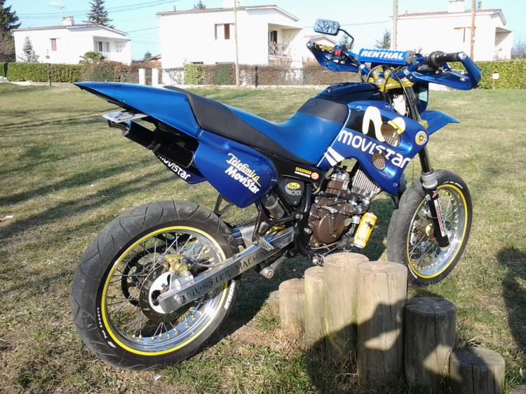

sylvain26300 Posté(e) le 9 mai 2012 Signaler Posté(e) le 9 mai 2012 bonjour j'aimeré changé de pot sur ma derbi euro 2 ma configuration actuelle: -kit 72 préparé avec piston prépa -bas moteur préparé et alignée -vilebrequin krd renforcé résistant 18000tr -carburateur de 28 dell'horto gicleur 115 -pot scr hm passage haut -boîte a clapé malossi v6 avec pipe 24-28 -allumage origine (pour le moment) -transmission 14*53 -bougie br10 evg -cornet bcd (pas sur la photo) je souhaiteré mettre un rl 70 passage bas a la place du hm quand pencé vous ? merci
0 Poirrude Posté(e) le 10 mai 2012 Signaler Posté(e) le 10 mai 2012 (modifié) Le70 handmade est tres bien, et c'st un peu n'importe quoi le carburateur 28 Modifié le 10 mai 2012 par Poirrude
0 sylvain26300 Posté(e) le 10 mai 2012 Auteur Signaler Posté(e) le 10 mai 2012 (modifié) lr carburateur i va largement la moto marche tres fort ! mes avec un 70 rl je pencé" que sa serai encore pluss le feu car il il y a a vraiment une grosse prépa moteur! je tien les kit 80 mhr team avec Modifié le 10 mai 2012 par sylvain26300
0 sylvain26300 Posté(e) le 10 mai 2012 Auteur Signaler Posté(e) le 10 mai 2012 plizz il y a til dautre avis ?
0 ralala Posté(e) le 6 juin 2012 Signaler Posté(e) le 6 juin 2012 cest vrai que pour le pot cest pas terrible et le carburateur reste assez gros pour la cylindré jaurai plutot mis un 24 ou au pire un 26 mais si sa marche tres bien tant mieux heuuu moi avec ce cylindré javais le Metrakit pro race 3 titane une vrai merveille de tecnologie ce pot mais cest pas pour ce cylindré que je lavas acheté pour mon mk et mon team pour euro 3 ;)
