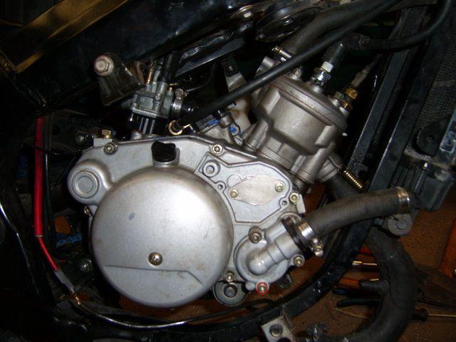

pour ce qui est de démonter, tu es obliger de vider le circuit en effet, c'est très facile, ça prend 2 min ,t'as juste besoin d'un clé allen, et d'un sceau :)
tu dois dévisser le boulon que j'ai entouré en rouge, ouvrir le bouchon du vase d'expansion pour faire appel d'air.
PS: prépare le sceau pour le mettre tout de suite en face du trou quand t'auras dévissé :D2
après que t'ai remonté ton Haut moteur et que tout est remis a sa place je parle bien sur des durites de liquides, tu remet le boulon, tu remplis par le vase d'expansion et avec un pince multiple tu entoures la durite, d'un gant par exemple pour eviter d'abîmer la durite quand tu vas pincer, en gardant le vase ouvert.
ça permet de faire sortir les bulles d'air du circuit, tu refait le niveau après et tu peux rouler.
Juste au bout d'une dizaine de bornes, tu verifies le niveau de liquide de refroidissement et le serrage de ta culasse( culasse a serrer en croix) :)
