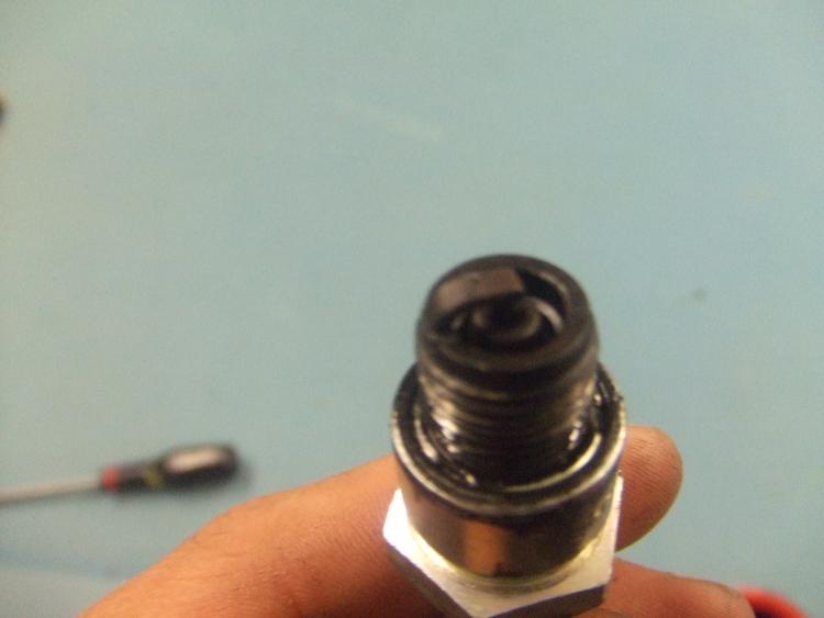

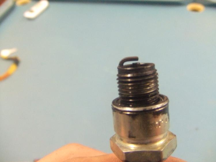

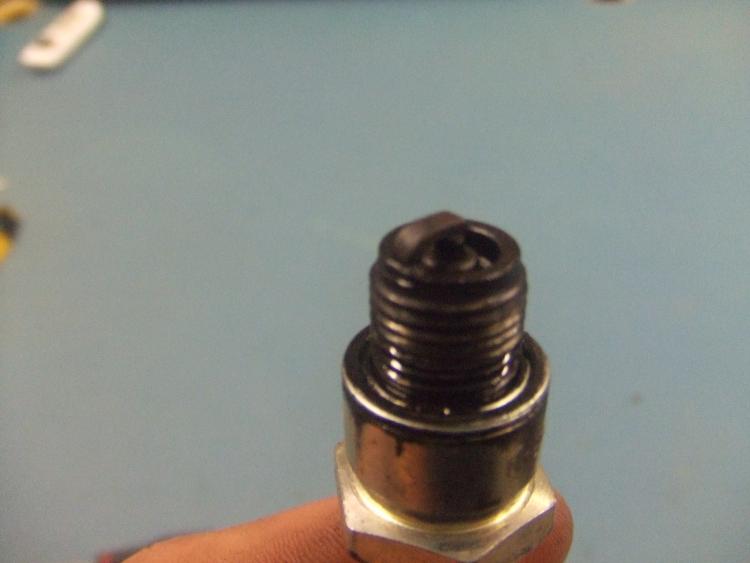

Spiridon Posté(e) le 21 mai 2012 Signaler Posté(e) le 21 mai 2012 Bonjour j'ai un spirit année 2007 avec un carburateur 17.5 et gicleur 110 pot leovince zx Javais des ressort full bleu et je suis passé en full blanc et aujourdui pour aller au travaille mon spirit a brouter severement...je crois que j'e suis trop riche et je devrai vrai baisser mon gicleur ! de combien ? Voici quelque photo de ma bougie ! POURIEZ vous maider s'il vous plaît? Merci
vincentnini2011 Posté(e) le 21 mai 2012 Signaler Posté(e) le 21 mai 2012 Oui 110 avec un ZX c'est beaucoup essaie de mettre un gicleur 80 ( tu devrai tourner entre 75 et 85 )

Spiridon Posté(e) le 22 mai 2012 Auteur Signaler Posté(e) le 22 mai 2012 J'ai mis un gicleur de 80 et ma bougie et legérement blanche :/ JVISE le 90!
