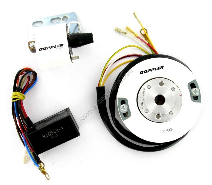

bonjour j'ai acheter un allumage a rotor interne pour ma derbi bultaco de 2002 l'allumage et en allumage doppler a rotor interne le seul truc ses que j'ai pas la notice et don pa comment le branché sur ma moto si vous pouvier maidé sa serai coul car je narive pa a trouvé un tutoriel ou i en parle merci
