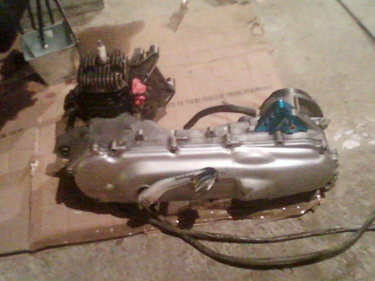

Salut a tous !! :)
alors voilà javai acheté un booster spirit de 03 et je voulais savoir si quelqun pouvait me dire de quel couleurs sont les fils et comment il se branche :D2
merci a tous jattend des reponsses rapid car je suis dessus :rheuuu:
14 réponses à cette question
sur le bouton c'est un fils bleu est un bleu/blanc qui ce breanche derriere la facade de davant il s accorde sur le faisceau de la même couleur ensuite sur le moteur en dessous du bas moteur il remonte pres de la batterie sur la gauche il y as une grosse cosse avec 2 fils rouge
bon alors j'ai bien trouvé les le fil bleu et blanc et le noir donc je les est brancher j'ai regardé si rien etaient couper et tout est OK :)
seulement il ny a vraimment aucun aucun bruit mais pas un petit TAC.. et pourtant la batterie est neuve , les clignots marche ... :D2
