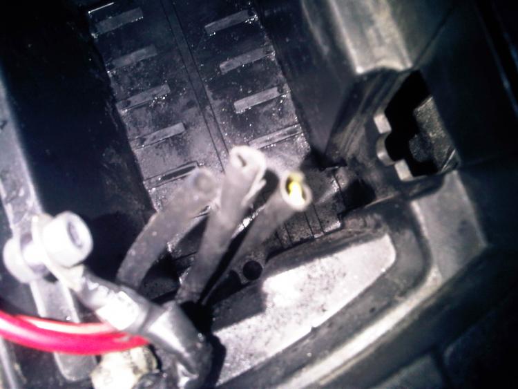

Bonjour,
Suite au différentes réponses que j'ai eu j'ai décider de débrancher ma batterie 1weekend pour voir si mon compteur ce remettrerais a fonctionner normalement. Suite a quoi je démonte tout et m'aperçois qu'il y a un câble couper en 2 avec a l'intérieur un fils jaune (les 2 de droite) et un tube transparent (celui de gauche). A quoi servent-ils ? faut-il que je relie le fil jaune sectionner ou cela est-il normal ?
Merci d'avance
Sayais problème résolut, j'ai débrancher la batterie durant tout le week-end et tout a l'heure je viens de la rebrancher, j'ai donc retrouver mon compteur en français et j'ai retrouver ma jauge de refroidissement moteur, en ce qui concerne ce fils jaune je ne sais toujours pas a quoi il sert !
