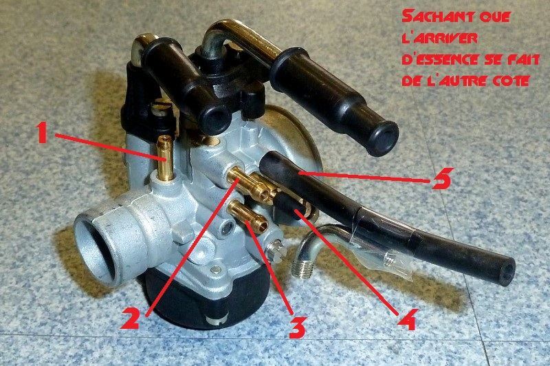

schéma carburateur phbn
 Légende :
  • 1 la dépression
  • 4 arrivée d'huile si t'es en graissage séparé
  • 5 trop plein
  • 2 et 3 durite de liquide de refroidissement (optionnel)

L'arrivée d'essence sur un carburateur PHBN est généralement située du côté opposé à la prise de dépression et au-dessus du marquage indiquant la taille du carburateur.
