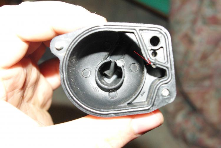

  12. c'est bon le problème est résolu c'était l'axe du flotteur qui était tordu ;-)

  14. bah la cuve est bien serrer oui et faudrait que je démonte le carburateur pour voir se qui provoque sa
  15. nn je pense pas pck la cuve se remonte nickel il y a rien de coincer :|
  16. sa coule au niveau du joint
  17. c'est dès que j'ai tout remonter et que je la démarre et que je la met droite
  18. Bonjour, alors j'ai une derbi senda x race avec un pot bidalot et j'ai changer de gicleur j'ai mis un de 85 et comme j'étais trop pauvre j'ai mit un de 92 et la je démarres ma moto et une fois droite il y a de l'essence qui fuyait ducoup je démonte la cuve et je m'apperçois qu'il y a un petit endroit qui était cassé ducoup je remontes une autre cuve et ça fait pareil en la montant sur mon carburateur et j'ai essayer avec une autre et la ça fait pareil et je sais c'est pas pourquoi sa casse en montant sur mon carburateur. Je mets une photo pour que vous voyez de quoi je parle.
