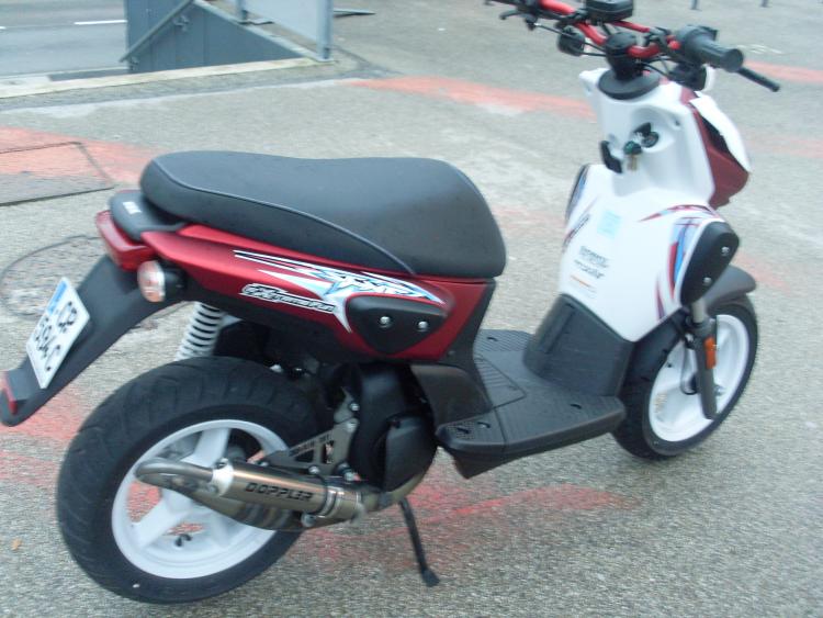

déjà quel et ta couleur de ta bougieBONJOUR a tous alors voilà j'ai un stunt 1500km acheter il y a 2 mois dessus j'ai mis un doppler rr7 tous neuf (200e) j'ai mis les galet vendu avec le pot j'ai augmenter le gicleur voilà le tous débridé je vais a 80 max j'ai vaguement régler les vis du carburateur histoire qu'il roule je trouve personne pour bien me le régler. merci pour votre aide :cool2:
et es que tu a fait le teste du trait du variateurs voir si t es galets sont pas trop léger ou trop lourd
es que ta changer ressort de poussée et d embrayage
