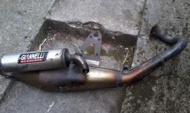

salut, up et que pensez vous de ce pot -
