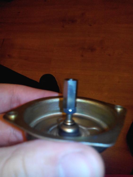

  14. Oui il faut que je couple les 2 fils vert sur la même cosse et que je les branche sur la masse... Au faites Starfy, voilà la photo que tu me demandé, je n'ai pas trouvé comment te l'envoyé en privé alors je profite de l'occasion =)
