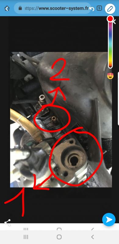

  6. Salut sa ne risque pas de démarrer sans le starter auto
    Rebranche le il se place sur le carburateur ou il il y a le trou.
    De plus tu as la durite d'admission qui n'est pas brancher donc ca risque pas de démarrer non plus.
    En premier lieu tu remonte le starter auto
    Ensuite tu branche la durite sur la bite de la pipie d'admission
    Tu kick pour voir si sa coule par lautre durite si ca coule c'est ok tu branche la durite ou coule l'essence sur le carburateur et ca devrai partir
    En 1 c'est la ou se branche le starter auto
    Et en deux c'est la ou se branche la durite d'admission
    Tu as 2 durites qui partent du robinet d'essence une qui asspire pour que l'essence coule et une qui fait couler l'essence

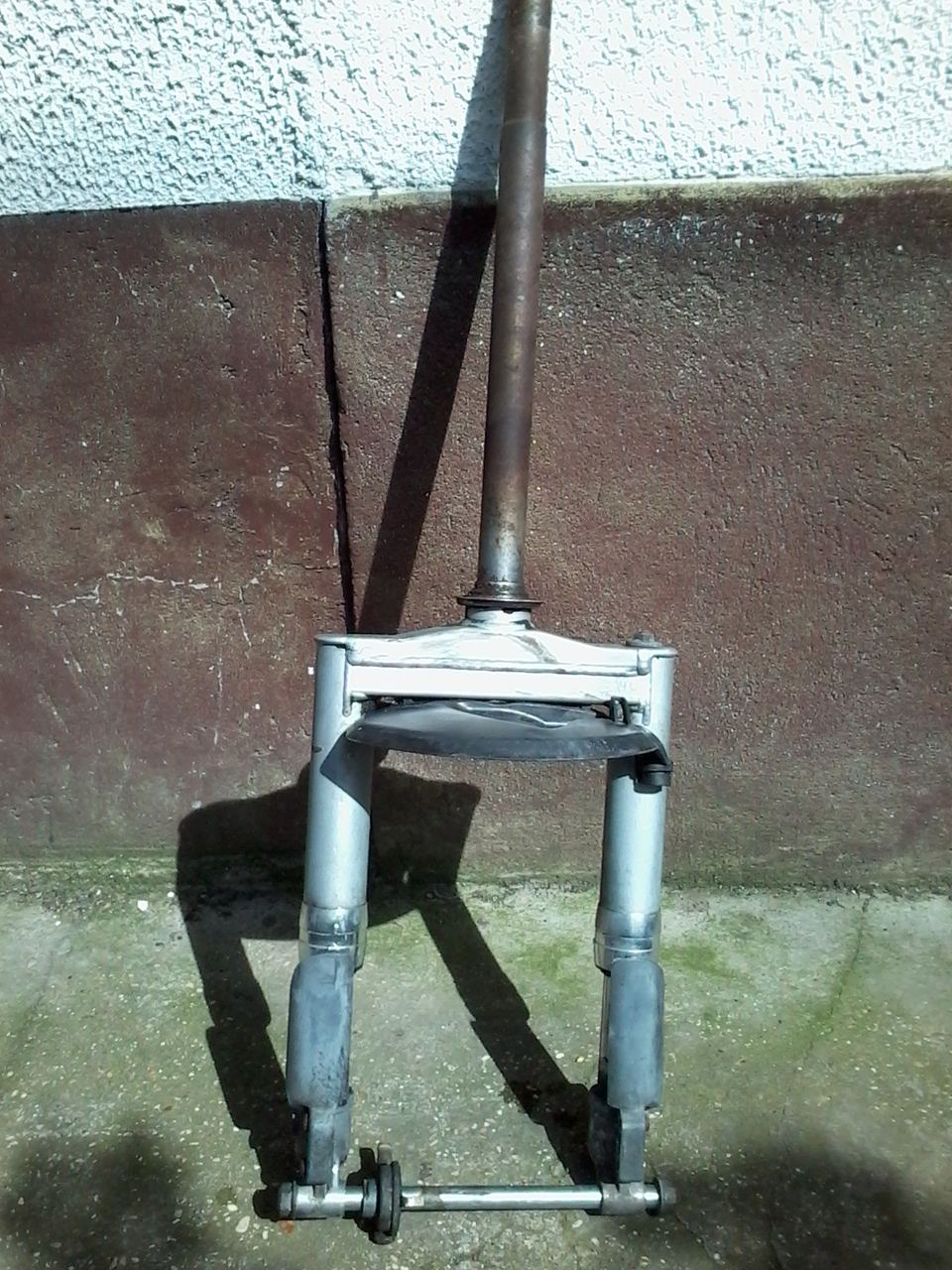

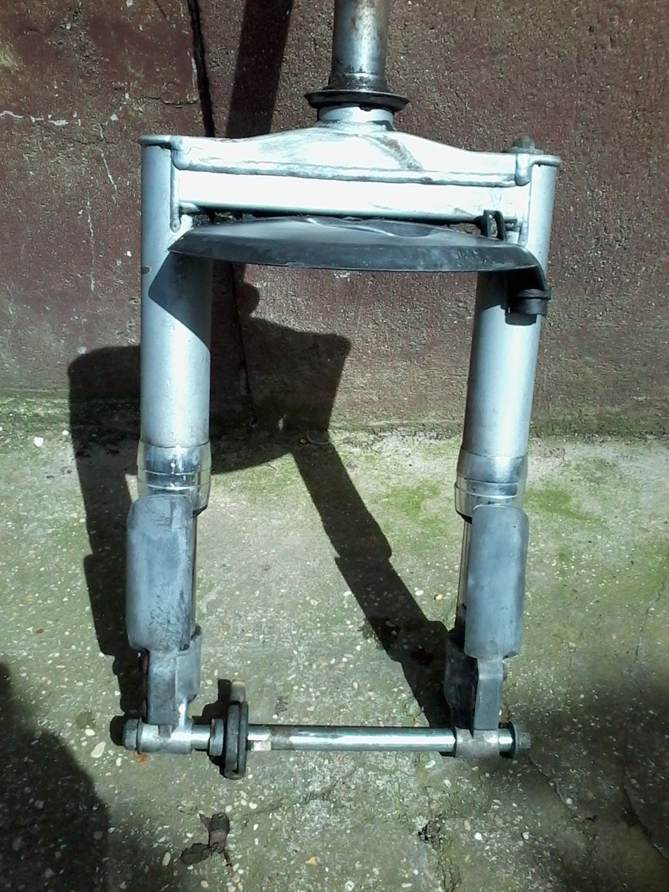

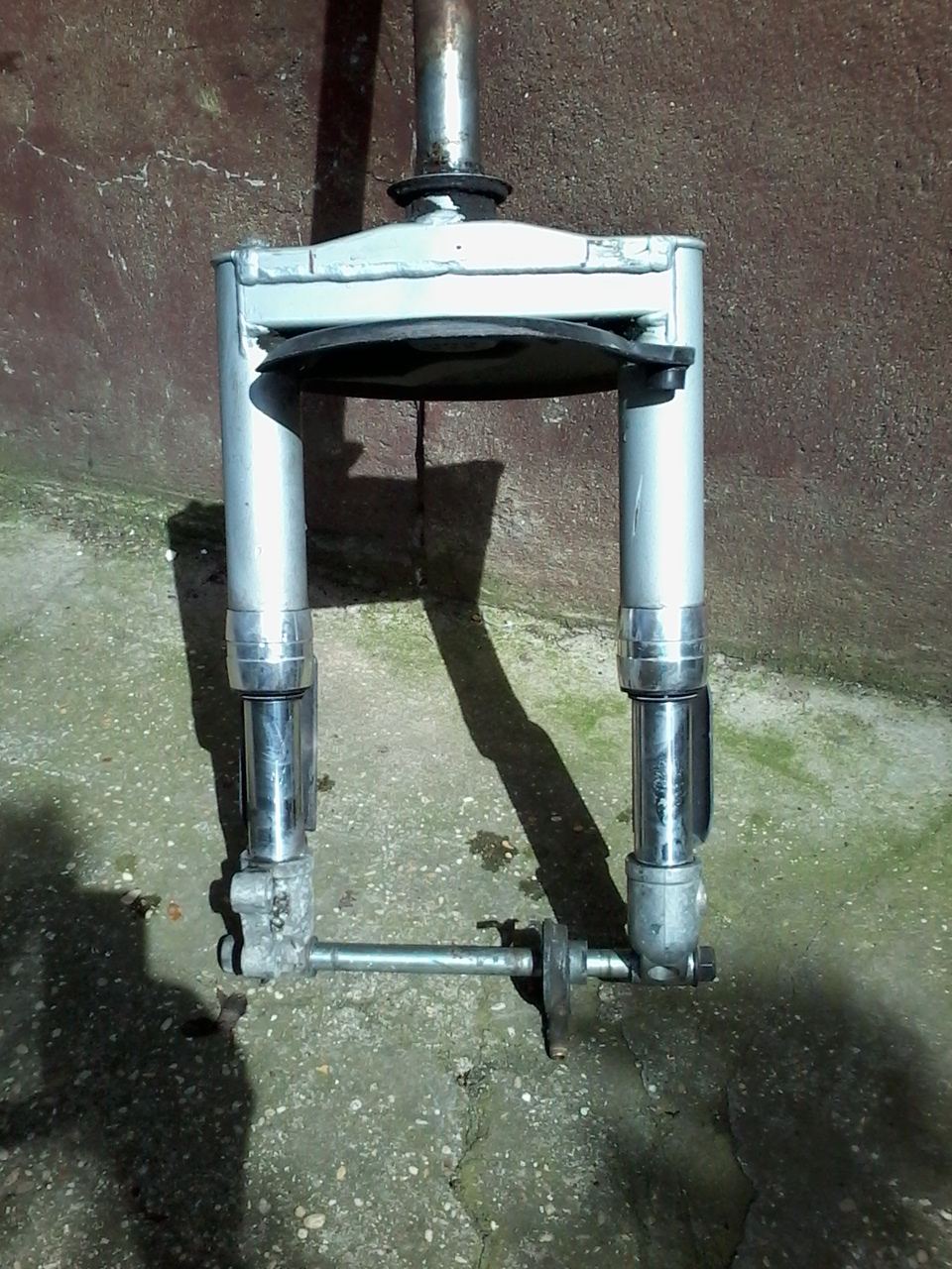

    20180406_145537.thumb.jpg.09bc5b2cfcb43523159c18566bd8c809.jpg20180406_145532.thumb.jpg.0bd20e11b80be32b42b2ecfa860f518c.jpg20180406_145547.thumb.jpg.7a3557bc954d40e463f17fa65e2a63f7.jpg
  9. Salut à tous j'ai ma fourche de piaggio nrg qui fuit ( j'ai mis de l'huile de fourche pensant que c'était comme pour nitro sauf que non ) elle ne se démonte pas j'ai essayé pas tous les moyens pour changer les joint spy mais impossible quelqu'un la t'il déjà fait ? Si oui comment ?
    Sinon savez vous quel fourche s'adapte sur un piaggio nrg mc2  ? J'ai essayé une de piaggio thyphon ça passe pas au niveau de l'étrier ? Quelqu'un aurait ces infos ? En gardant la roue d'origine piaggio nrg mc2
    Merci d'avance
