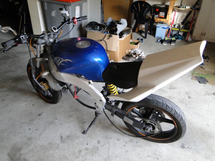

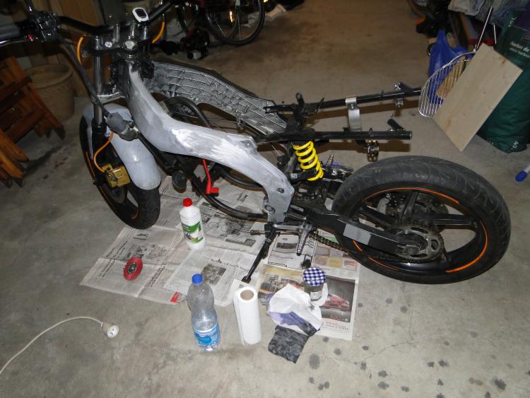

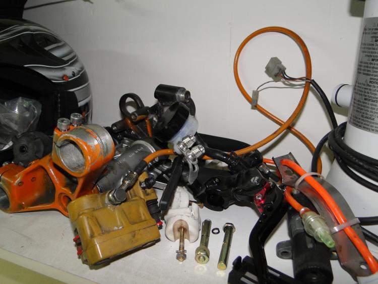

Je reviens a vous, Pour les problème le verdict : Pas trop riche pas trop pauvre, mais sérré ... perte de compression donc tourné très très mal .. Si vous voulez des infos sur la configuration qui va venir regarder 1er page j'ai mis a jour ;) pour les photo des nouveauté : Mais ne vous faites pas de film la coque seras pas monté comme sa, elle est déjà adapté, et normale, Parce que en l'air ça fait pas beau .. La commande qui va être fait dès que ces confirmez pour l'alésage : Un max' de commentaires ;) -

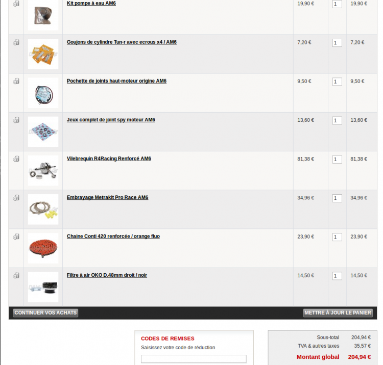

Salut a tous, Donc j'ai déjà carburateur Stage6 21mm BAC MVT pipe pour le carburateur allumage mvt premium Et il me faut kit embrayage pompe à eau chaîne vilebrequin tout ça pour 200 € vous pouvez me conseiller ?

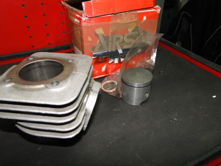

salut a tous, Donc je vais réalésé mon cylindre fonte origine AM6 en 47.6mm certainement, et j'ai un carburateur Stage6 21mm, et BAC MVT, ces bon pour tourné sur du 70cc ?? bonne soirée a tous

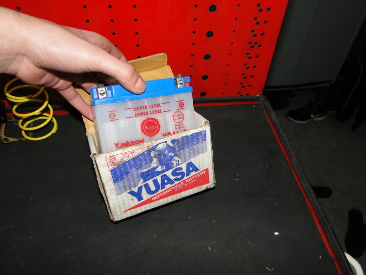

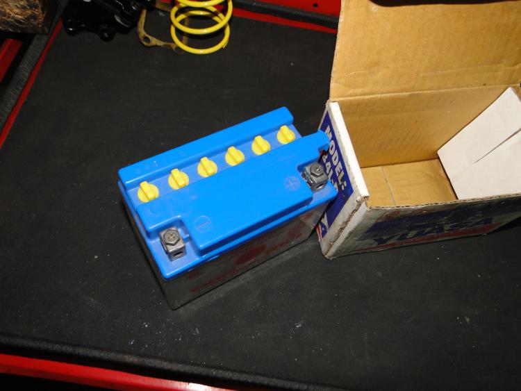

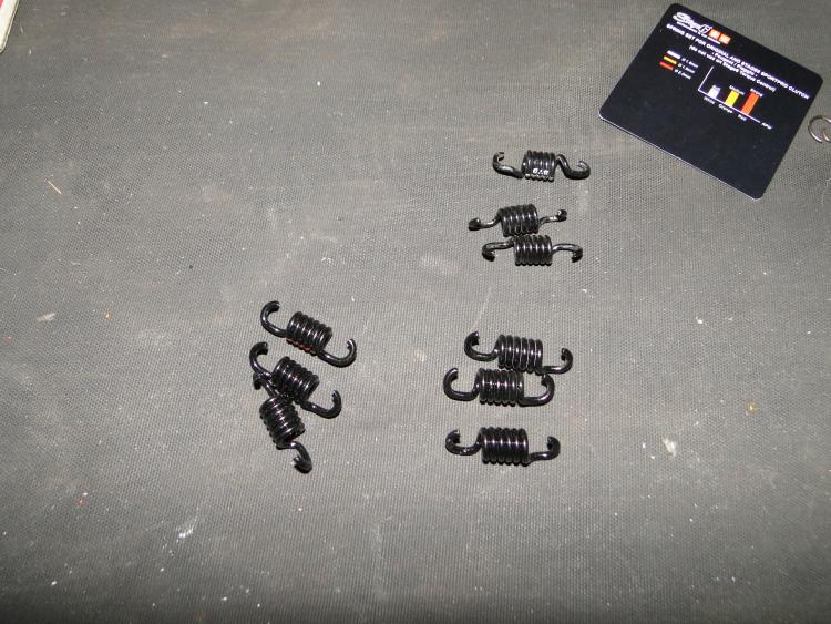

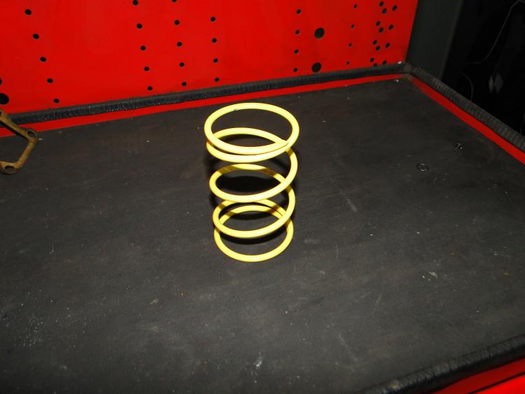

Salut a tous, je brade tous les reste de pièce de mon scoot pipe big valve " 50 € " Ressort de poussé " 3 € " sinon je l'offre avec le cylindre Batterie YUASA mad in japan, 15€ ( vide toute neuve ) ressort d'embrayage Stage6 " 5€ " Kit airsal " t6" préparé ( piston racourci allégé ) 45€ ( manque juste l'axe du piston ) il a tourné 20min maximum; valeur sur RRD : 84 € ! Toute les pièce on tourné maximum 20 min à part la batterie qui est neuve !

bah en fait quand tu mesure sur le fonte origine am6 il y a assez de place pour le rélasé jusqu'en 47.6 mm facile, Mais le truc que je comprend pas ces que l'embase, ( le bas de la chemise j'ai oublier le nom ) bah il fait la même taille sur beaucoup de kit 80 que sur l'origine, ( pas besoin d'usiner les carter ) donc jusqu'en 50mm techniquement devrais rester assez de matière, je comprend pas ! mais par précaution je préfère réalésé en 47.6, sinon on avais une autre solution cetait fraiser le kit airsal que j'ai séré, viré toute la chemise et usiné une autre chemise en fonte pour mettre dedans .. ( dimension qu'on veut dans ce cas ;) peut faire un kit 110 si je veux ) mais le problème ces que la fonte est chaude a choper comme sa, et puis les transfert chaud a bien placer ! voilà tout, et pour les piston, DAM SPORT, MXS et labec on pas les piston pour réalèsage, donc faudras que je chope un piston de kit pour le claquer dedans .. :P :ouf: -

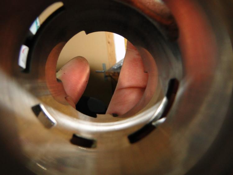

Les gars j'ai calé un truc bizarre, sur les carter am6 Au niveau du cylindre ( en dessous de l'échappement ) Il y a un trou rond qui doit être bouché par le cylindre, mais chez moi ( avec l'origine ) ce n'est pas le cas, donc ça fait une prise d'air logiquement ! Non ??
