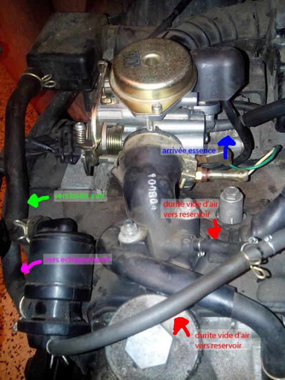

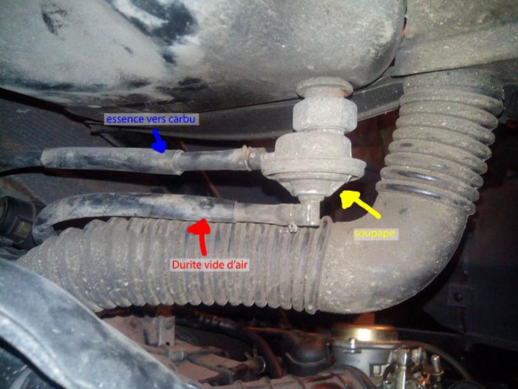

j'ai nettoyer le filtre à essence aussi et ce faisant, j'ai pu remarqué que pour que l'essence coule vers le carburateur, il faut qu'une autre partie du moteur fasse un vide d'air pour activer une soupape au niveau du réservoir. quand j'aspire dans ce tube, l'essence s’écoule normalement par l'autre durite vers le carburateur. Mais si je vide le tuyau d'essence que je le branche sur le carburateur, que je démarre, et que je vérifie , le tuyau n'est pas plein d'essence comme il devrait l'être. Je pense que ca peux venir de cette histoire de vide d'air.

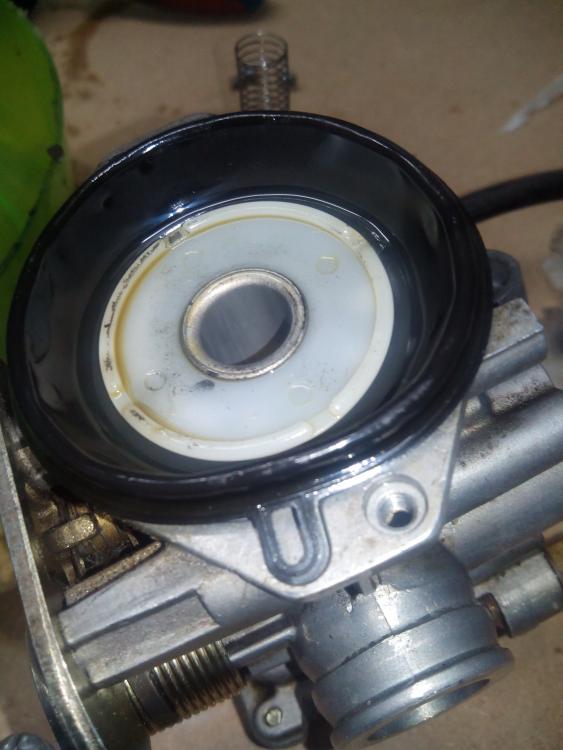

après ont m'a conseillé de nettoyer le carburateur. Ce que j'ai fait hier soir. Ce matin je le remonte, et là, le scoot ne démarre plus du tout.. :(
De plus, j'ai rencontré un problème quand j'ai remonté le carburateur. La membrane étant trop grande pour rentrer dans sa rainure, j'ai du la coller a la superglue le temps de tout revissé. sinon elle glissait sans arrêt. Peut être doit je changer cette membrane? Est ce normal qu'elle soit plus large que la rainure?
