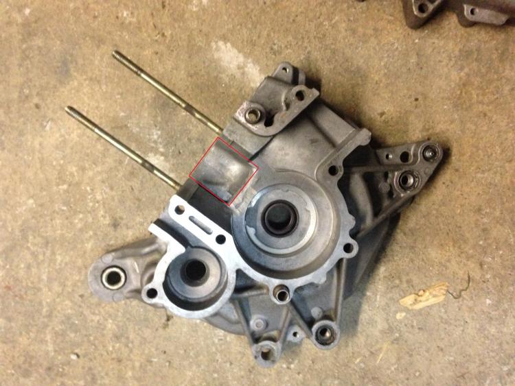

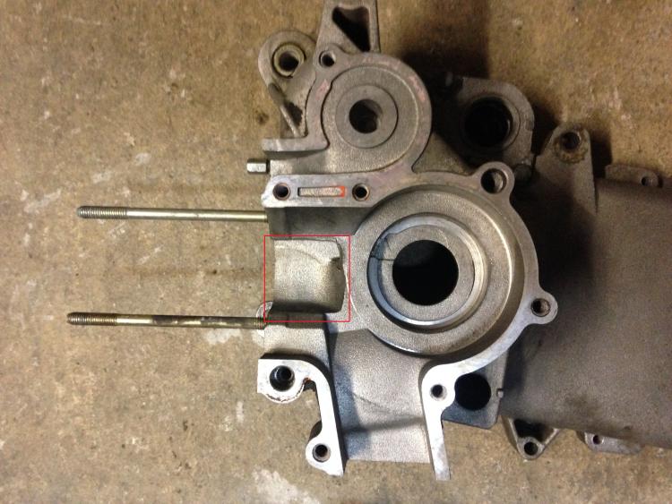

    au moins je vous ai fait rire ! c'est vrai qu'en y regardant de plus près ... ça semble illogique :rheuuu: j'ai encore 2 petites questions : qu'entends tu par tracer un passage direct ? ( même si je ne suis pas apte a le faire moi même autant que je me couche moins con ^^ ) et enfin, quand je regarde de plus près ( surtout la zone ou y'a les carrés rouge sur les 2 photos) on a l'impression que les finitions sont mal faite, je veux dire par là que ce n'est pas vraiment lisse, quand on passe le doigt on sent clairement que par endroits il y a un petit bout de matière qui dépasse ou alors que c'est un peu plus creux. si vous ne me comprenez pas je posterais des photos sans problème. donc je me demande si corrigé ces petits défauts changerons quelque chose au comportement du moteur? ou si ça ne servait a rien ..

    bonjour a tous, alors voilà, comme expliqué dans un autre poste je retape mon vieux stalker. donc là le moteur est ouvert, nettoyé c'est tout beau tout propre presque neuf ^^ et je me suis demandé, quitte a ce que ce soit ouvert pourquoi ne pas en profité pour préparer les carters ? je suis donc allé chez le pro du coin et lui m'a dit que sur piaggio il y avait trop de volume et que personnellement il rebouchait a l'époxy ( je vous montre où en photo ) donc voilà il m'a dit de rebouché les deux carrés rouge, qu'en pensez vous ? dites le clairement si ça ne sert a rien ^^ petit rappel sur le scoot il y aura : kit 70cc top perf black trophy vilebrequin metrakit sp2 variateur multivar embrayage fly clutch carburateur 17.5 ( je me tate a le changer ) pot doppler s3r le reste est d'origine et je ne compte pas dépensé trop non plus merci d'avance pour vos réponse :P
