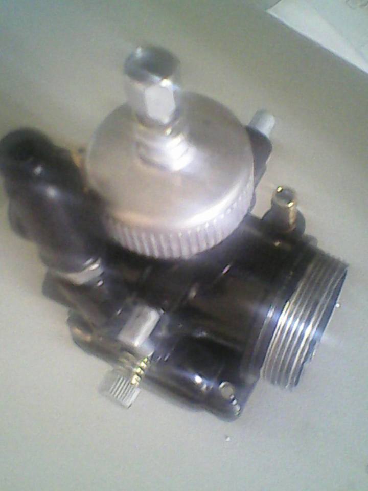

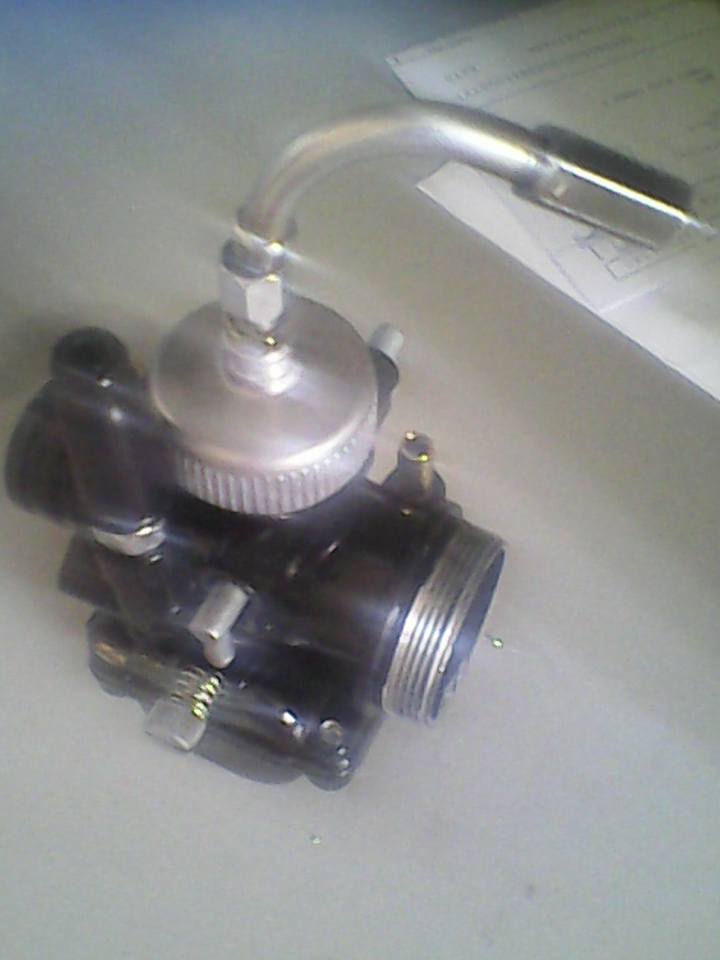

  20. Bonjour, J'ai reçu mon carburateur de 19mm, j’essayai de le mettre mais lorsque je mets mon coude dans le câble d’accélérateur et le câble devient trop court. Si j’enlève le coude ben le câble devient trop long. Es ce possible de couper la gain du câble d’accélérateur afin de rendre le câble plus long avec le coude.
    PS : coude non livrée avec le carburateur, le carburateur à un système de visse. Désole des photos de mauvaise qualité.
    Carburateur livrée comme ça:
    11899806_707303169414035_818295716354604
    Le coude que j'avais à la maison.
    11885226_707303112747374_548584930043573

      c'est bon je lui et mis avec le coude et nickel , sa revient bien a la poinget
