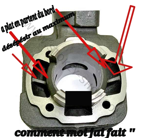

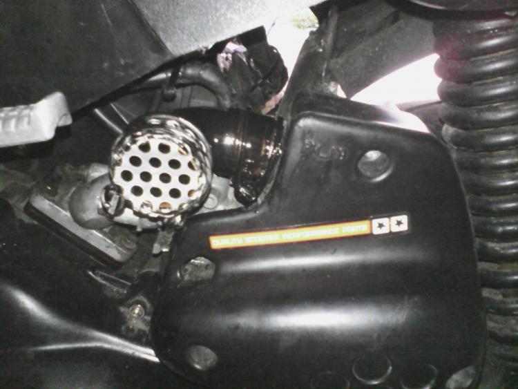

Salut a toi 'pour ma pare j'ai préparer mon cylindre d origine moi même , j'ai un pots tecnigas , galet 8.3 g, enlever deuxième partit du filtre à air qui et en long et mi mini cornet maison a la place rien de plus et sa tourne super bien 90 , si tu souhaite et que tu a le courage jpeut te filer info sur prépa origines pas de soucie ''''
