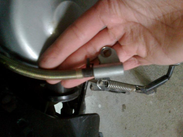

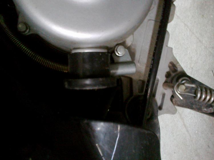

sur les premières photos que je t'ai envoié il i a une partie grise au bout de la durite ( dans ma main ) . il te manque cette partie je pence !

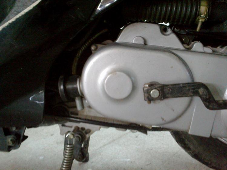

sur la 2eme photo du haut : le carter de kick il y a une vis donc tu la devisse et normalement si tu a l'embout ça se fixe ici

bah si c'est la durite du trop plein normalement il y a un petit enbout et elle est fixé sur le coté du carter de kick . mais ça peut s'être aracher et donc elle pend .
