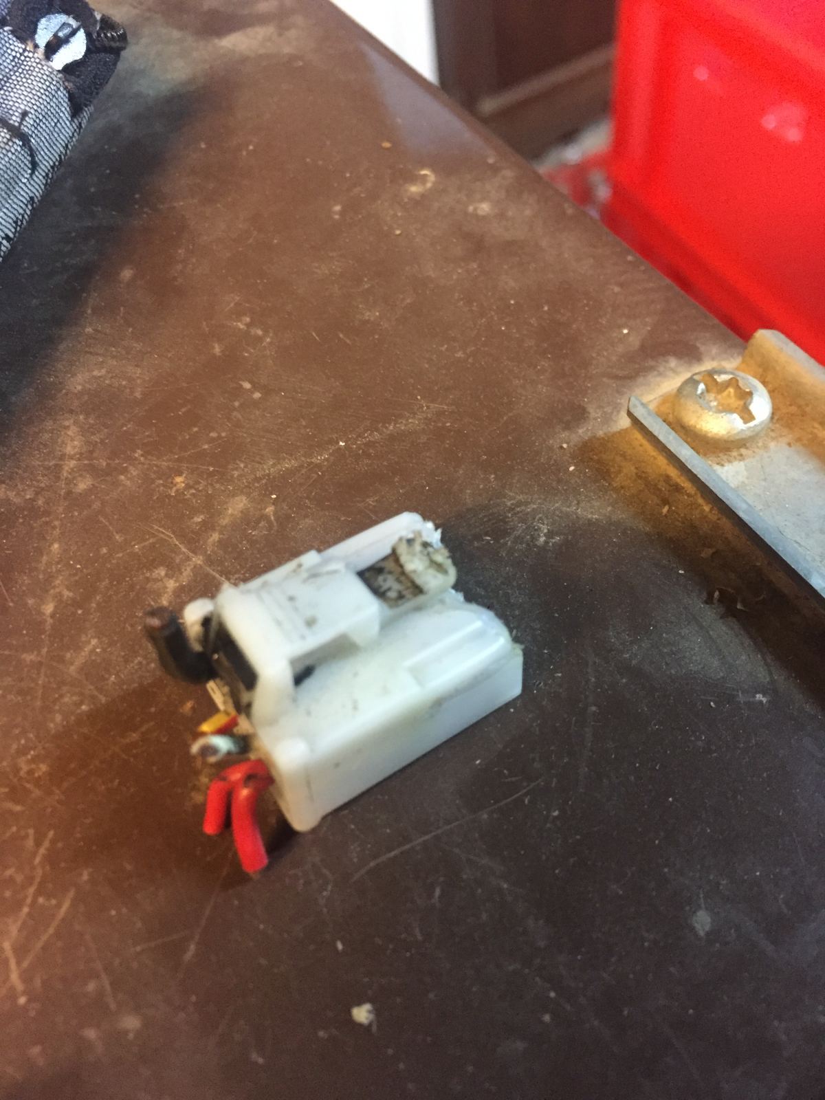

Bonjour , je vous explique mon problème , hier je roulait(j'avais roder correctement mon nouveau moteur ) je décide de faire une pointe j'atteind les 105 km/h et je continue à rouler mais plus doucement le scoot commence à brouter quant j'accelerait ii y avait un trou Comme si j'avais plus d'allumage puis sa revenait . Au troisième trou sa ne revenait plus et le carénage avant commençait à fumer , je démonte rapidement la face avant et je constate que le régulateur de tension et la cosse qui va du faisceau au régulateur à chauffer et a fondu . Et sur ce impossible de redémarrer le scoot . Je le pousse et coupe la cosse fondu et retire le régulateur qui était mort et La toujours impossible de démarrer , mon fusible à griller aussi . Normalement le scooter devrait tournée sans régulateur non ? Je n'ai plus d'étincelle à la bougie , j'ai vérifier mon allumage il est ok , j'ai essayé avec un autre cdi il ne démarre pas non plus . J'aurais plusieurs question à Quoi peut être du cette panne , dois je démonter tout le faisceau électrique ou faut il simplement que je change le régulateur une fois la pièce reçu ? Autre question La cosse du faisceau qui va sur le régulateur a fondu et c'est la merde pour en retrouver exactement les même si je relie directe les fils du faisseaux sur le régulateur ( en respectant leur place ) c'est bon ou il faut que je trouve un cosse de faisceau ?
Merci bonne soiree , si on pourrait m'aider sa serait cool je galère à aller au taf la !

le souci c'est pas le prix c'est que j'arrive à trouver le modèle exacte de la cosse de mon régulateur . C'est une cosse femmelle à 4 broche mais j'arrive pas à trouver la référence exacte , si on peux m'aider !
