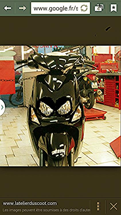

scooter mbk - yamaha Idée esthétique Booster Spirit?
spirit951 a répondu à un(e) question de A45 dans Esthétique
Laisse ton optic avant et carénage arrière tu met une coque TUN'R, c'est terrible petit kit deco pour fini! -

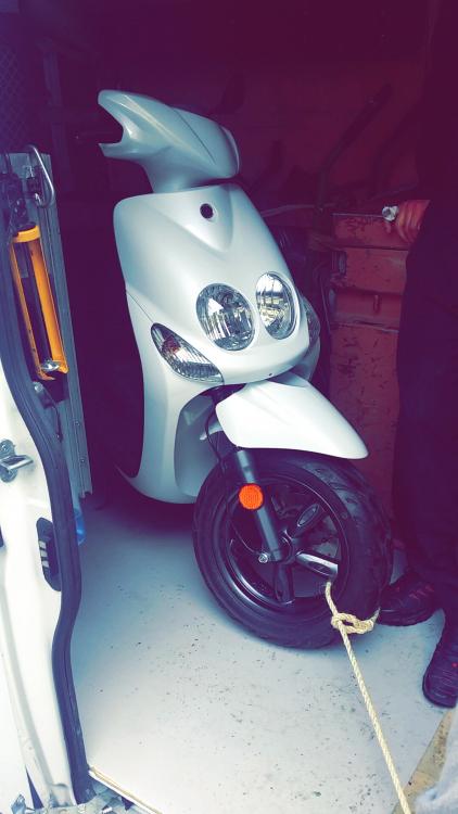

scooter mbk - yamaha Carénage pour donné de la gueule a mon neos
spirit951 a posté une question dans Esthétique
Bonjour à tous, j'ai un neos 2011 (voir photo) juste une question vous me conseiller quoi pour améliorer l'esthétique de mon 50 ? Je n'ai pas trouver de carénage bcd tun r ou autre. Merci de votre aide ! -
