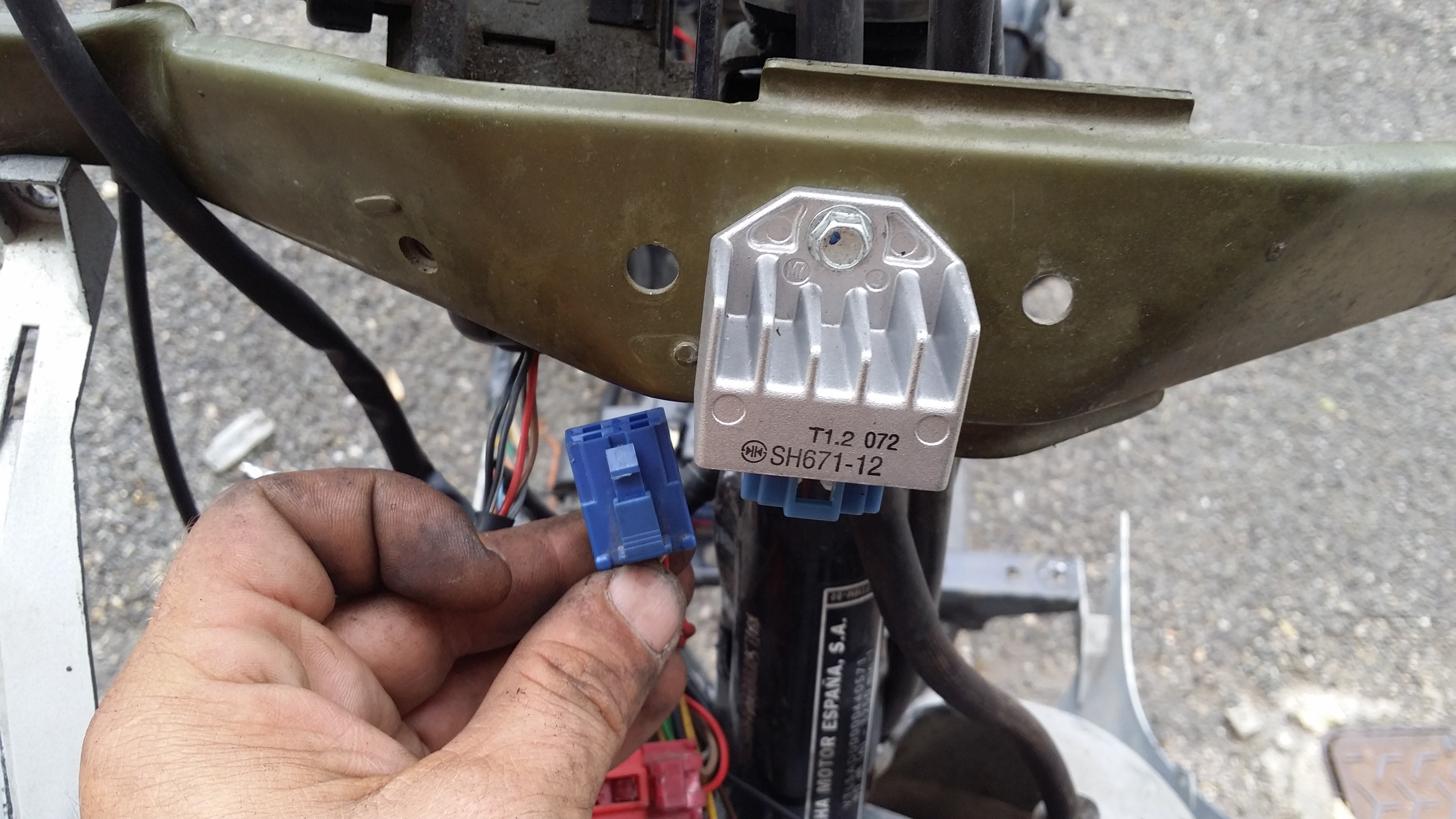

j'ai été voir le magasin ou j'ai acheté le dernier stator ainsi que le régulateur. je lui ai expliqué que mon faisceau est ok, je lui ai emmené sur place le scoot et tout ce qui faut pour qu'il redémarre devant lui. du coup je remonte son stator et je lui demande un régulateur qui fonctionne pour voir si le courant sort de l'llumage et là rien du tout. je remonte mon régulateur acheté 63 euro origine yamaha et miracle la lumière est revenue. j'en conclu que le vendeur m'a pris pour un novice et m'a revendu du matériel non compatible.... le stator lui était ok mais pas son régulateur !!! j'explique le régulateur à besoin sur mon modèle de scoot T1.2v et lui m'avait refiler un régulateur dont il fallait T2.8v donc il n'était jamais allumé et a grillé le stator.....comment ? le courant du stator ne pouvant aller nul part il a fait chauffer les bobines a l'intérieur et ça va à la vitesse de l'éclair le sujet n'est pas fini, je vais mêttre le schéma papier en ligne prochainement -

j'ai été voir le magasin ou j'ai acheté le dernier stator ainsi que le régulateur. je lui ai expliqué que mon faisceau est ok, je lui ai emmené sur place le scoot et tout ce qui faut pour qu'il redémarre devant lui. du coup je remonte son stator et je lui demande un régulateur qui fonctionne pour voir si le courant sort de l'llumage et là rien du tout. je remonte mon régulateur acheté 63 euro origine yamaha et miracle la lumière est revenue. j'en conclu que le vendeur m'a pris pour un novice et m'a revendu du matériel non compatible.... le stator lui était ok mais pas son régulateur !!! j'explique le régulateur à besoin sur mon modèle de scoot T1.2v et lui m'avait refiler un régulateur dont il fallait T2.8v donc il n'était jamais allumé et a grillé le stator.....comment ? le courant du stator ne pouvant aller nul part il a fait chauffer les bobines a l'intérieur et ça va à la vitesse de l'éclair -

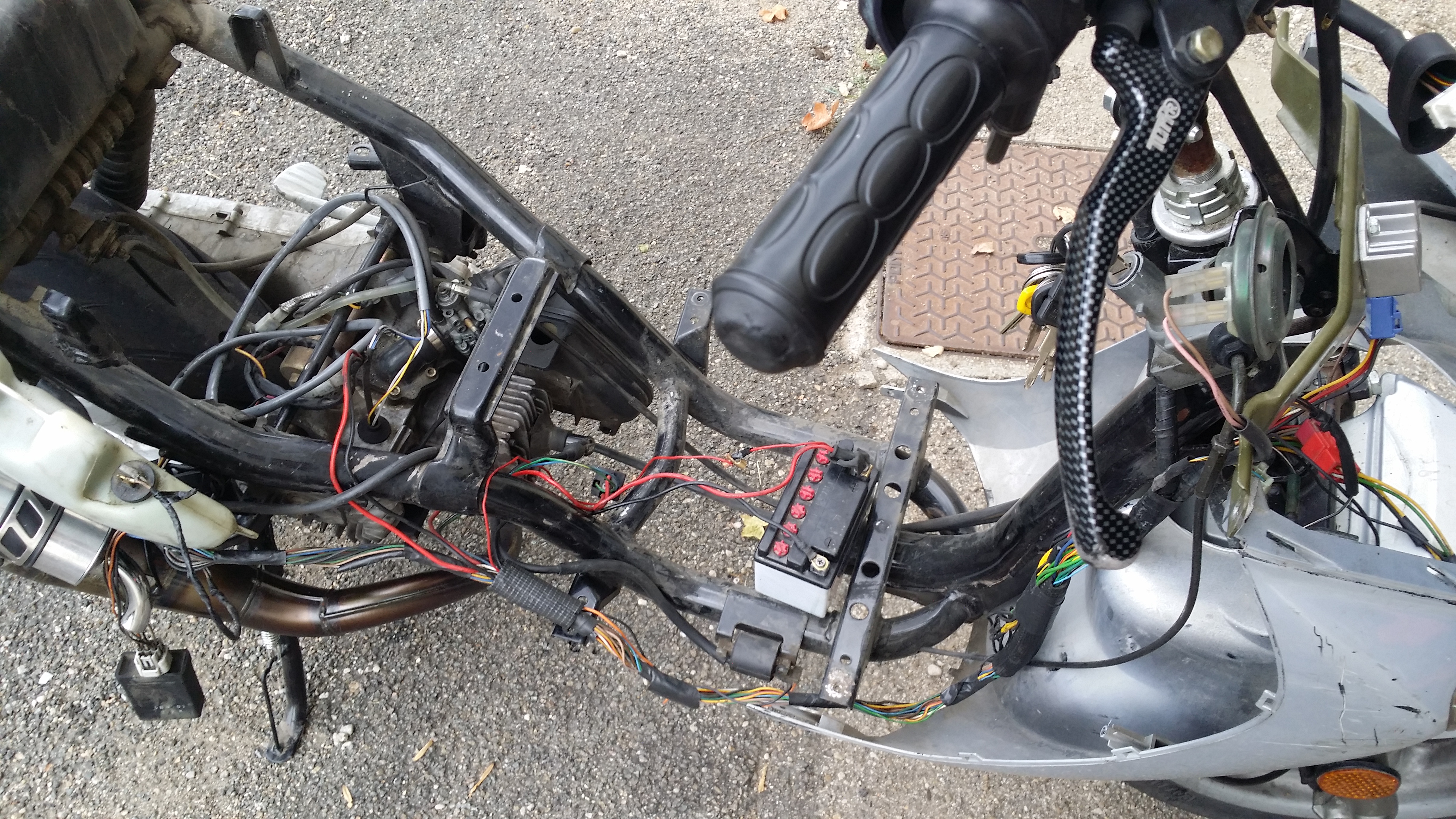

j'ai poursuivi mon travail en profondeur, le schema papier j espere le faire demain mais ça va être brouillon voici le faisceau complet nommé par fiche il fonctionne même avec quelques fiches -

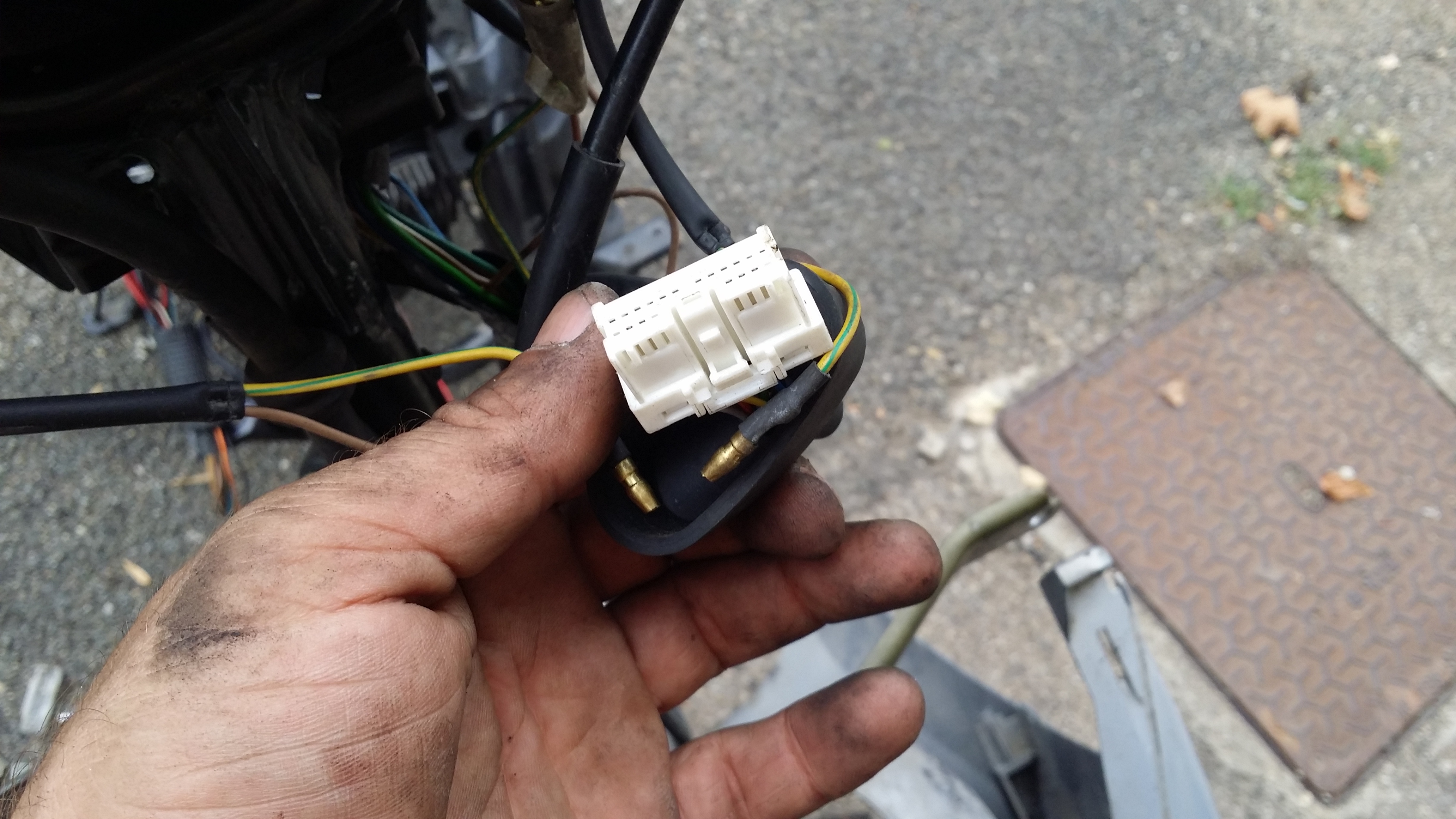

tutorial MBK Ovetto 2002 : photos du faisceau électrique
megasynthese a répondu à un(e) sujet de megasynthese dans Tutoriels et guides pratiques
je commence par l'arrière car il y a moins de fil et je rajoute les clignotants avant ainsi que la centrale clignotante qui se trouve à coté du compteur pour avoir une idée précise sur le branchements des clignotants je continue le reportage photo vers l'avant du scooter et je mets les connexions réservoir d huile CDI -

megasynthese a posté un sujet dans Tutoriels et guides pratiques
bonjour je mets en ligne mon faisceau pour mbk ovetto 2002 car je viens de changer 4 stators et au tant de régulateurs J'ai testé tout ce qui est possible sur le scoot et je peux vous garantir que mon faisceau est sain d'esprit je l'ai démonté et vérifier fil après fil (2 fois) voici la bête une fois démontée une photo pour montrer que mon scoot fonctionne sans régulateur , n'y compteur et avec les masses de frein déconnectées -
