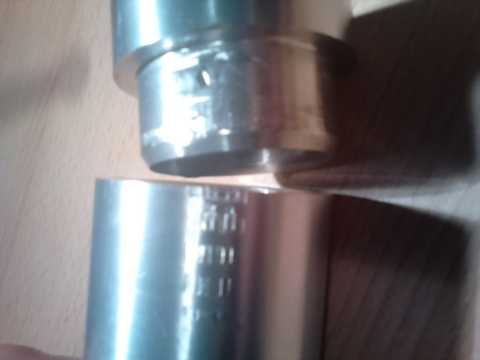

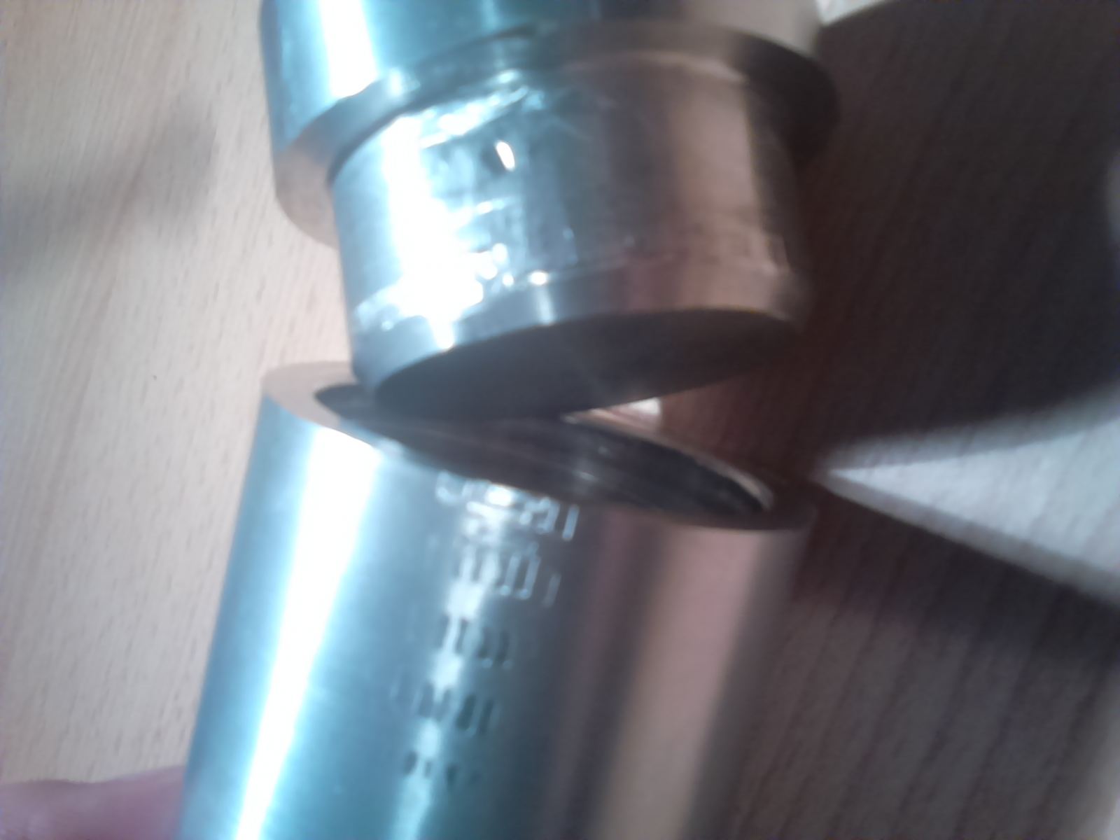

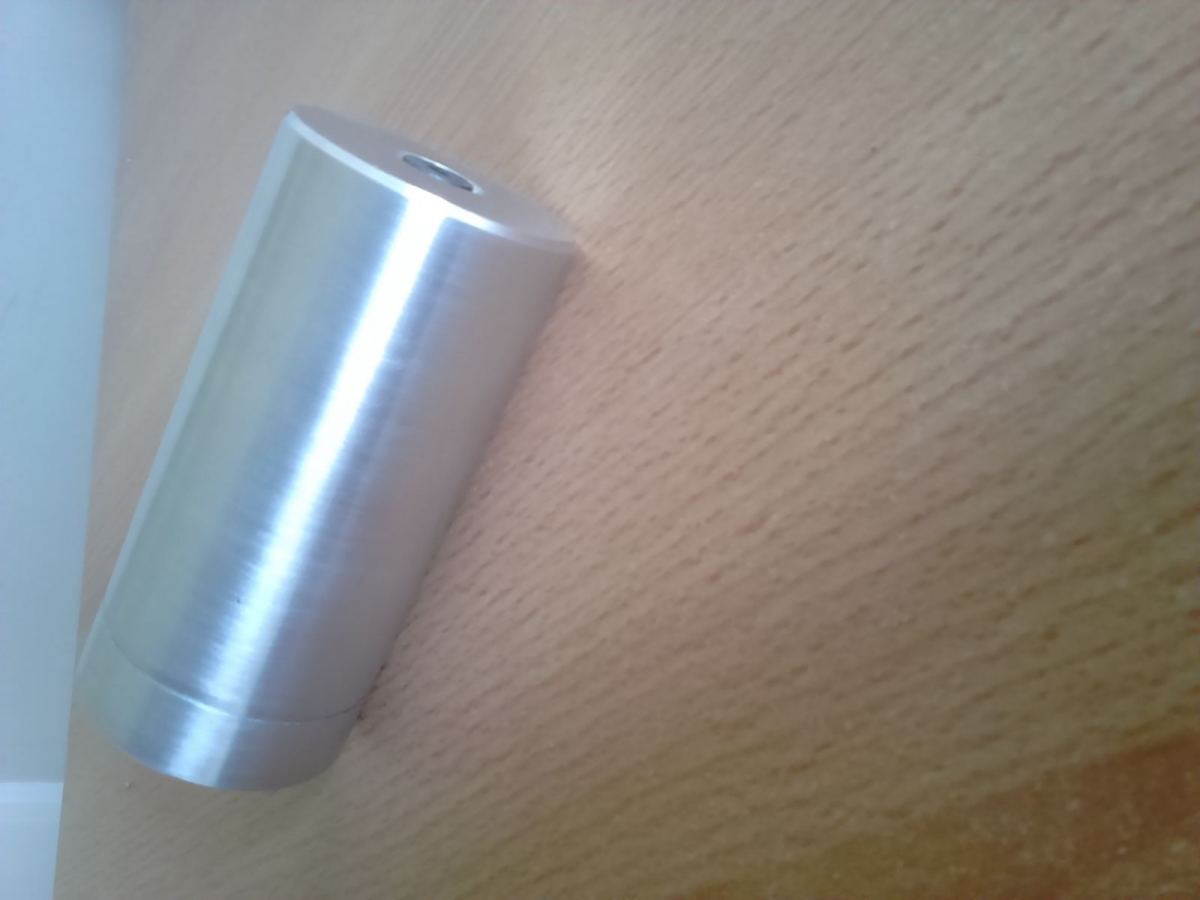

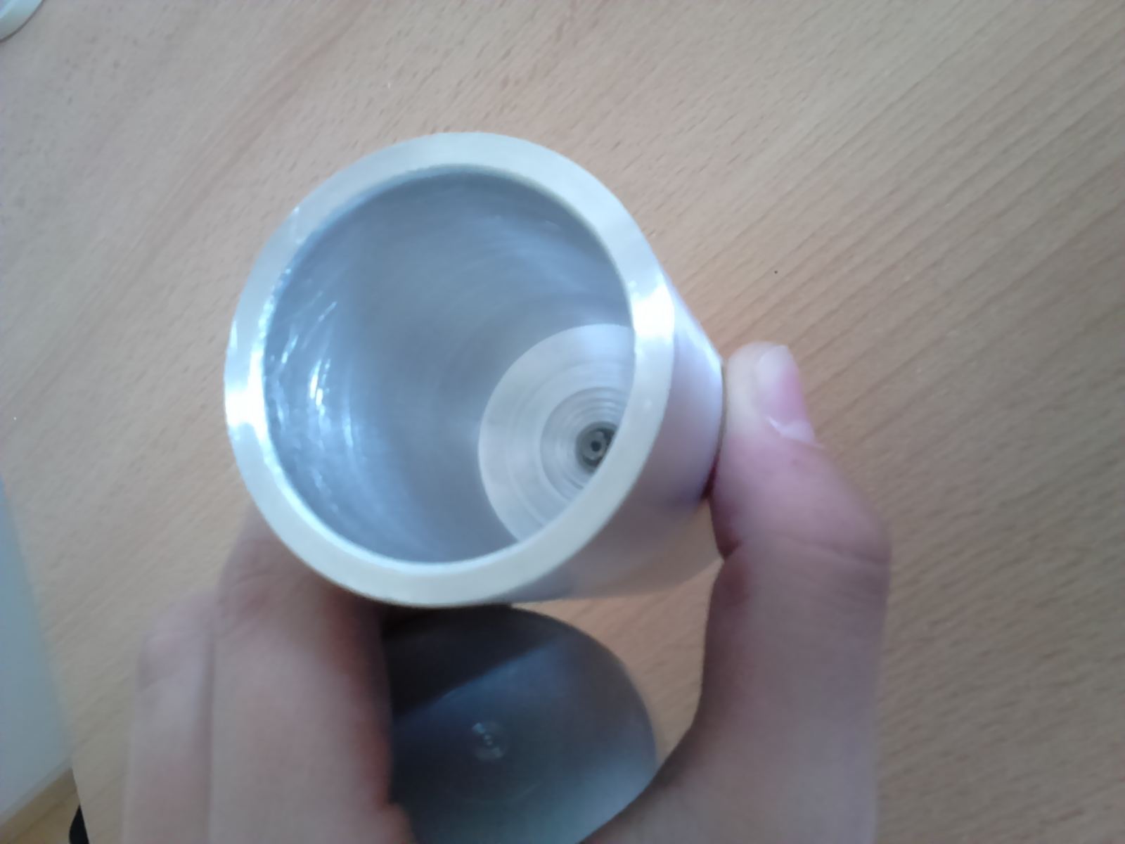

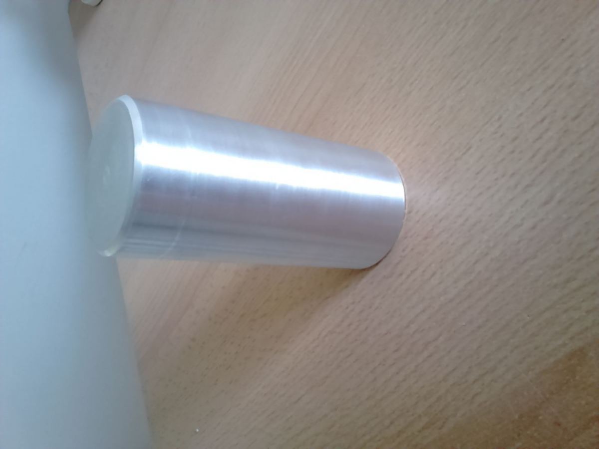

voilà donc là on voit clairement la trace des mors de la machine sur les deux premières photos. (en fait j'ai éclaté l'outil a tonçonner qui a ensuite fondu dans la pièce, avec la vitesse la pièce a voulue se barrer et voilà les traces que ça m'a fait

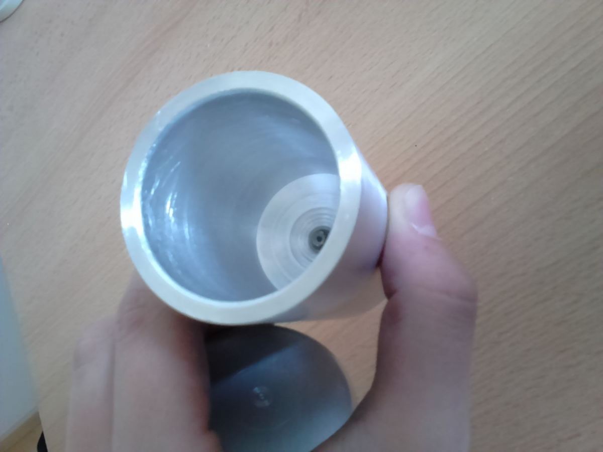

Sur la troisème photo on voit le bouchon avec quelques traces du mors sur la partie intérieure mais c'est pas ce qui se voit donc j'ai rattrapé comme j'ai put enfin voilà

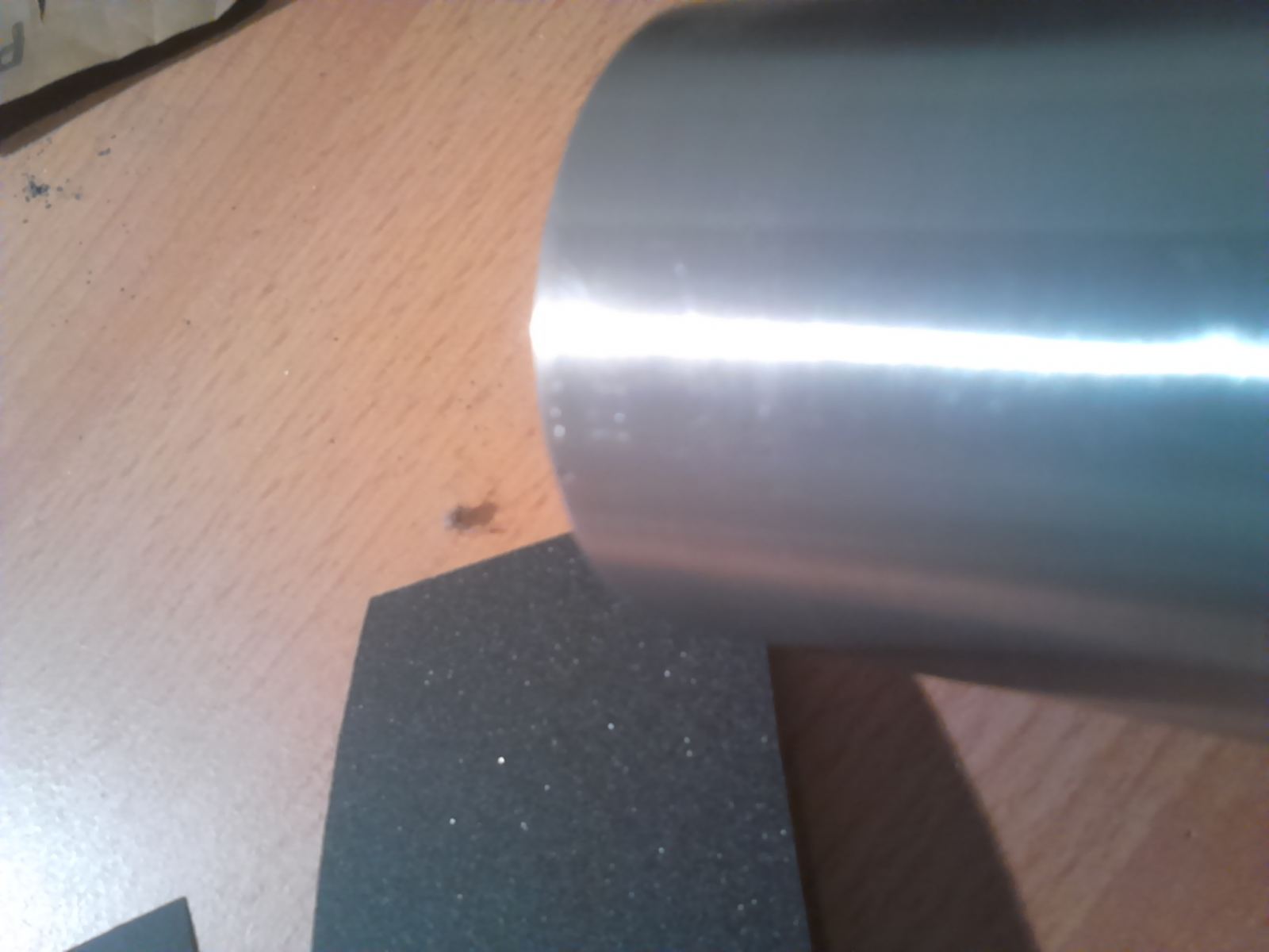

Sur la 4eme il restait une infime trace du mors mais j'ai réussit a l'enlever avec du p500 (je la finirait peut-être au p800 puis p1000)

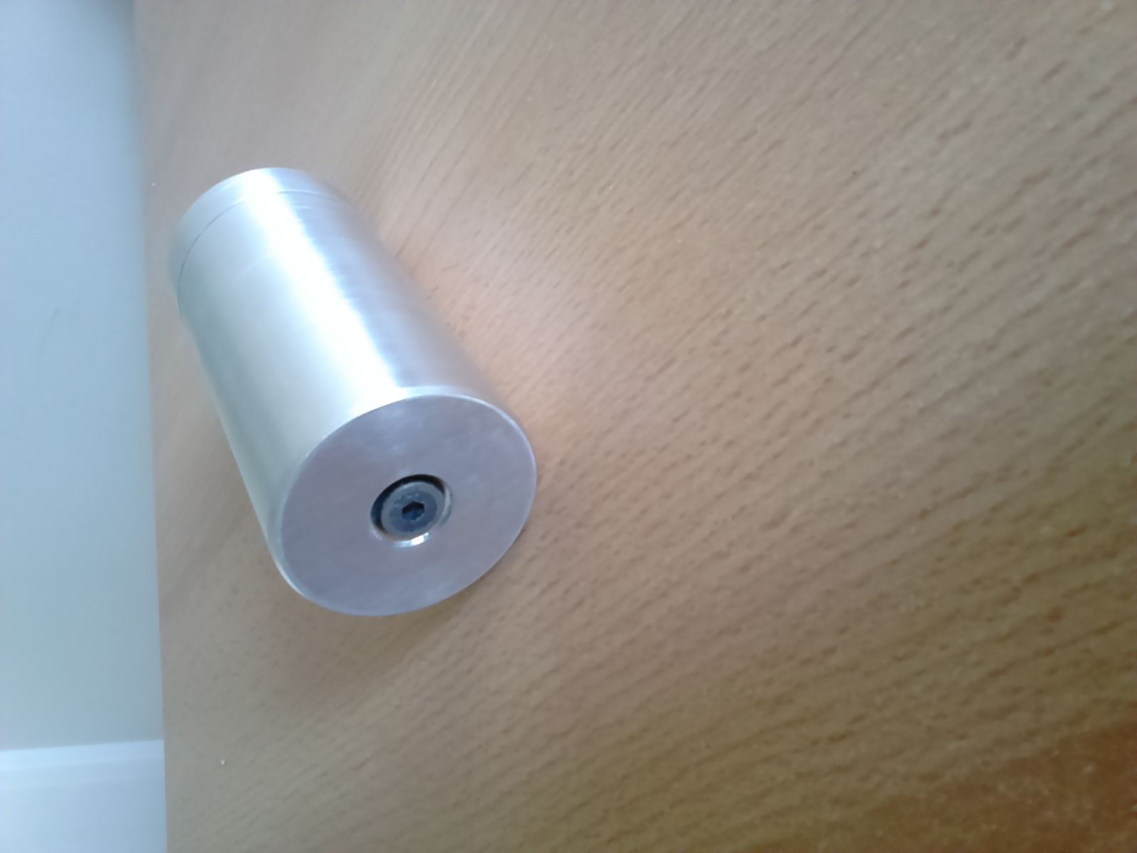

Sur la 5eme on voit bien les traces du papier a poncer, j'ai dut travailler cette partie ainsi que la partie du bouchon qui fait contact car ça rentrait mal

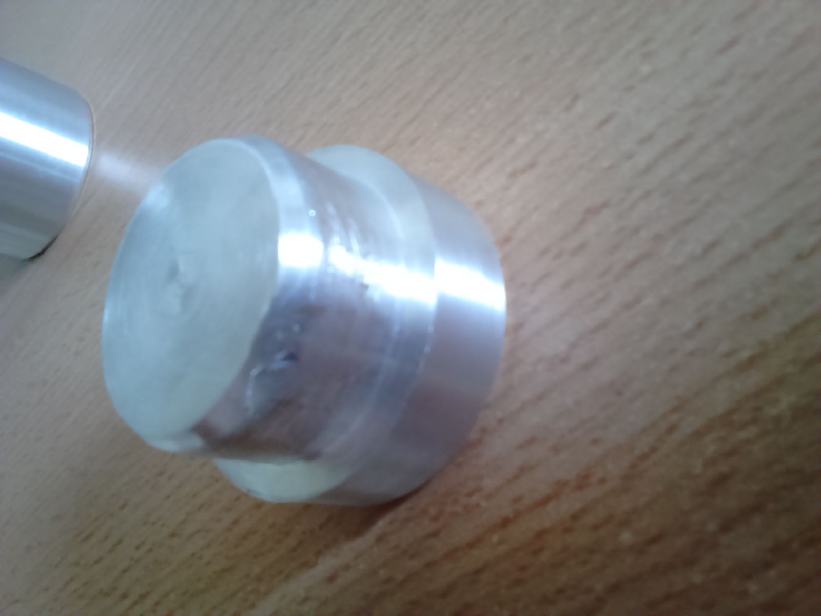

Et donc les trois dernières photos c'est le rendu final extérieur qui sera sûrement sablé puis peint ou poli, j'attends des avis!

Voilà donc j'ai fini la partie usinage, il me reste encore à poncer ma pièce pour enlever les traces des mors (les étau de la machine), puis sois la sabler ou sois la polir, j'hésite
