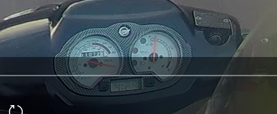

  6. Ahah je sais mais bon la on vois clairement le compter arriver au 100 tu lui retire 20 klmh pour être large le scooter va quand même a 80 klmh et c'est le début Enfin bref Après je suis conscient les keeway c'est de la merde , j'en est eu des problèmes , mais clairement il marche super fort pour un keeway , et sans kit ! donc bon .... Même mon garage me la dit Donc maintenant a éssayer avec un ressort de poussée jaune malossi et galet plus gros 4.5g
  7. regarde la c'est le debut de la vois rapide je pourrais en faire une autre ou je suis sur de dépasser les 100 klm/h
