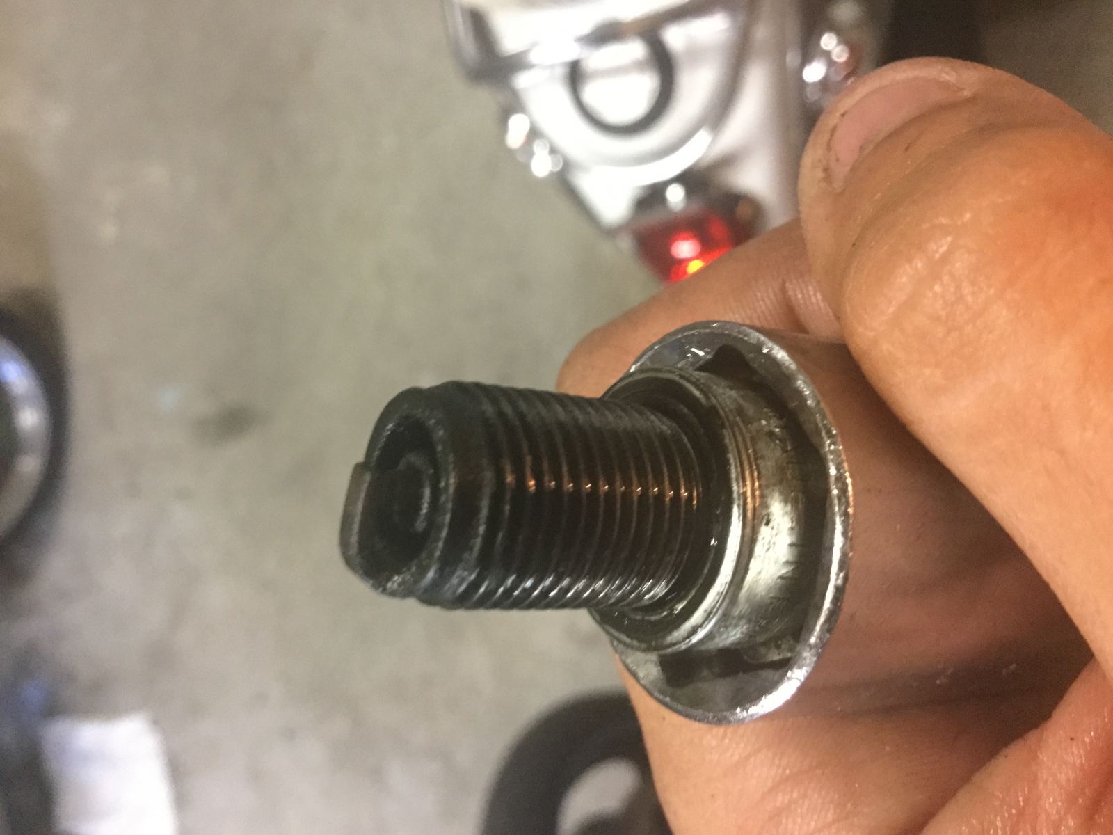

  1. il me semble pas qu'elle étais casser .. Je l'ai changé de toute façon

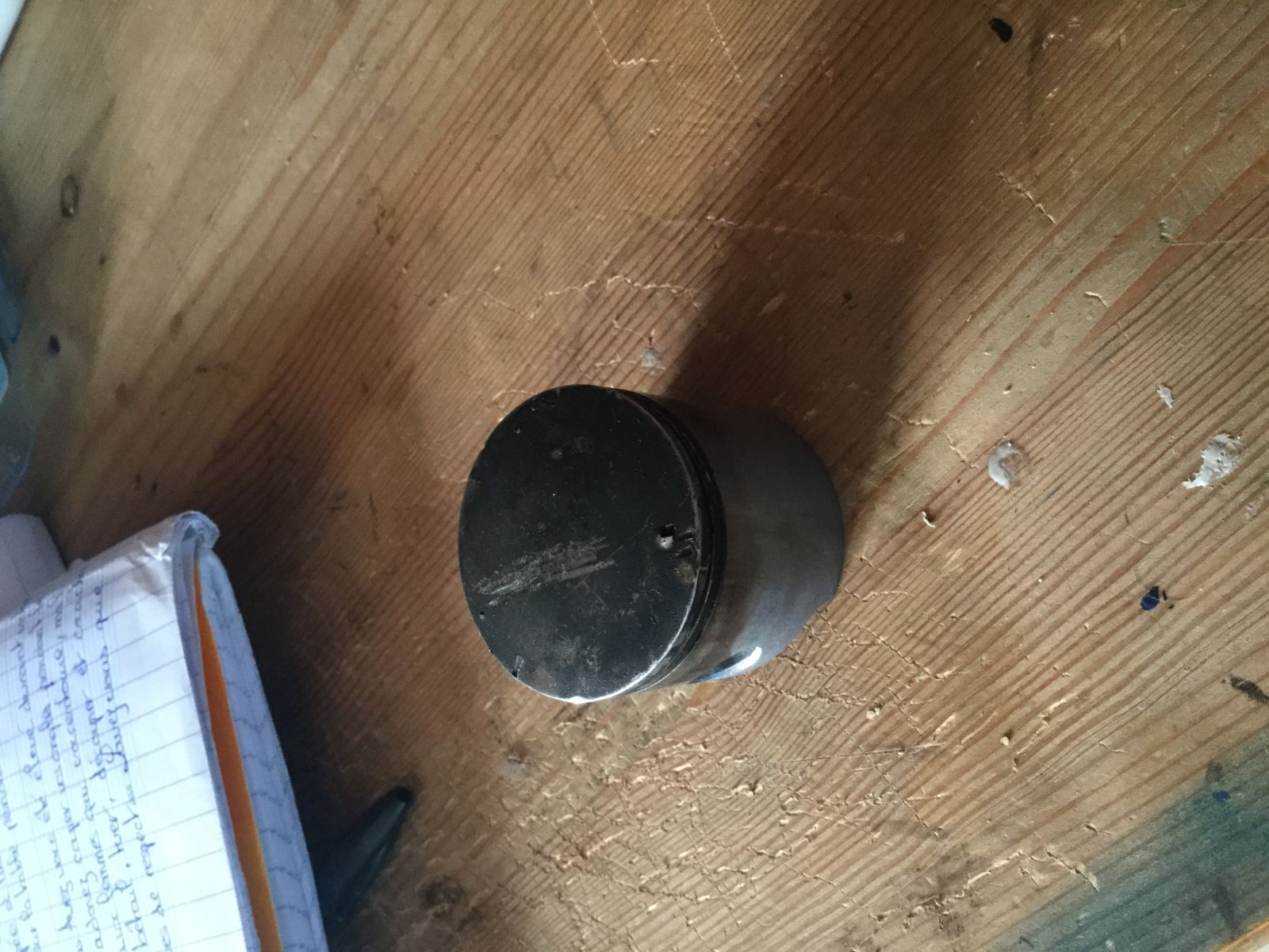

  2. voilà pour la geule du piston bah j'ai pas de jeu de bas en haut et 0 bruit au roulement . Je pense que c'est juste un bout de métal qui devais se balader car le kit a pas serrer il tournais encore niquel
  3. Bonjour , j'ai récemment changé mon barikit 70 pour un metrakit 70 fonte . Sur le barikit j'ai remarquê qu'il t avais des trous à cause d'un bout de métal , très léger cependant . Rien sur le dôme . Bref j'ai démonter et mis de l'eau + souffler le bas moteur . J'ai aucun jeu à la bielle nu dans les roulements de vilebrequin . Un pote m'a dis que sa pourrais venir du roulement de bielle . Avis ? J suis en euro 3
