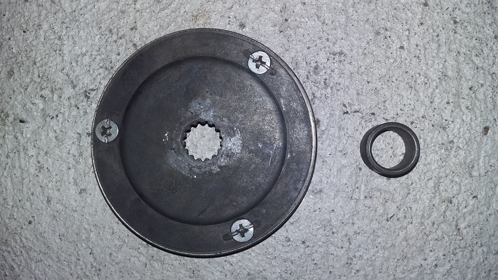

  7. variateur change mais aucun changement par contre qui connait cette pièce
  8. variateur changé mais rien de plus qui sait a quoi sert cette pièce ?

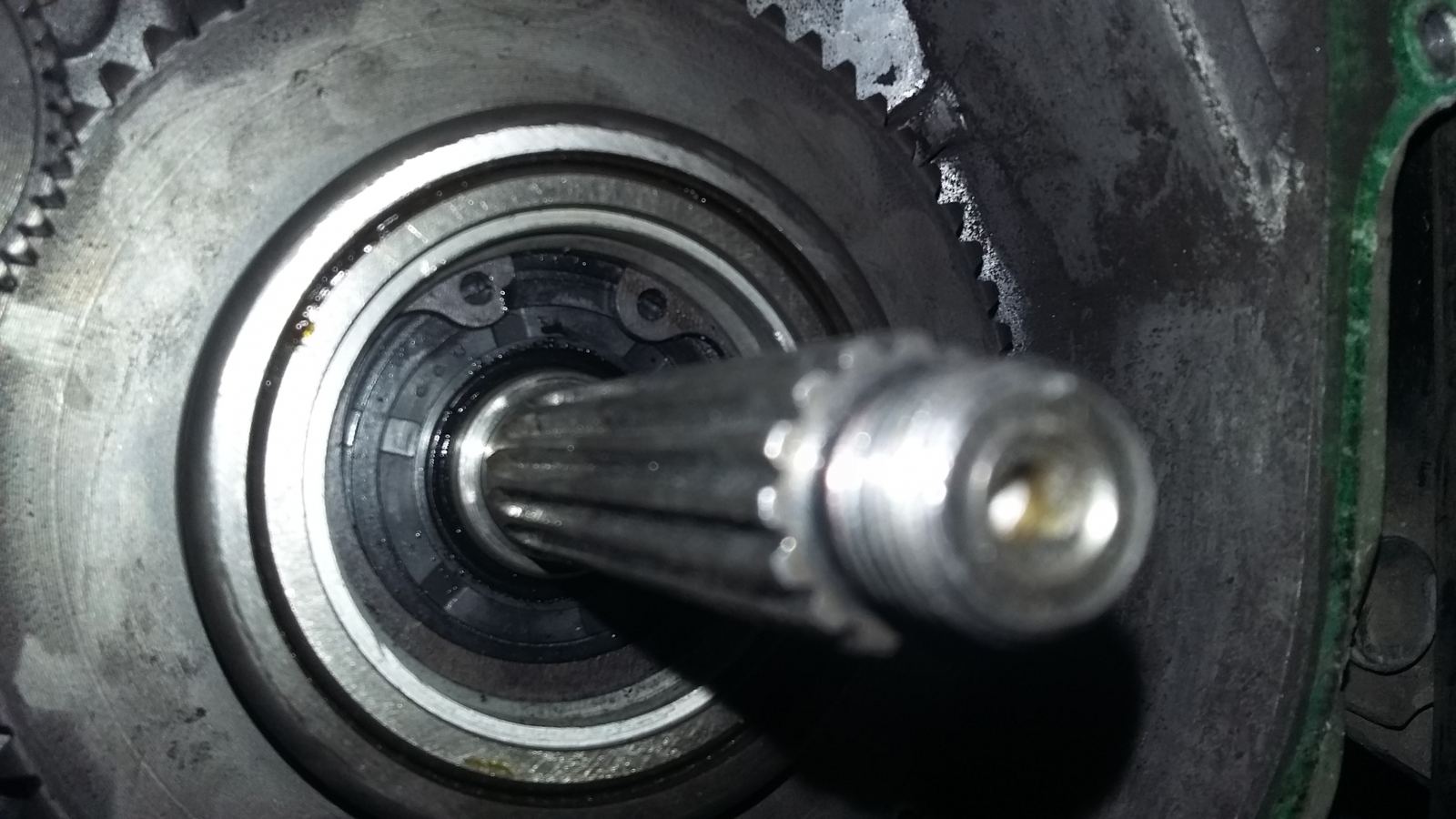

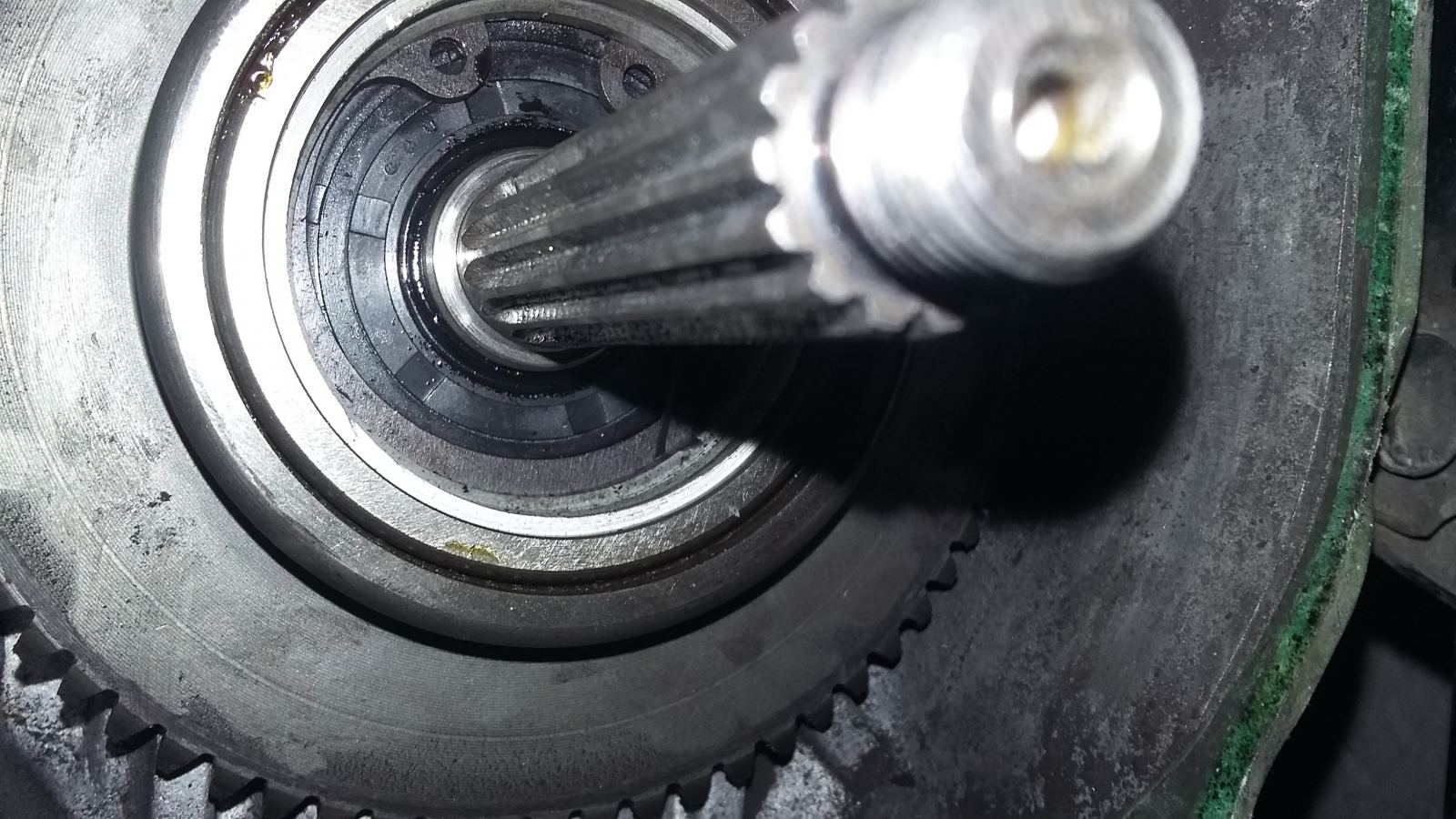

  9. bonsoir j'ai changer le variateur mais aucun changement qui peut me dire et m expliquer la description des pieces qu il y a derriere le variateur la pièce ne bougeait pas avant et elle s enleve sans difficulté désormais j avoue egalement ne pas avoir beaucoup de compression

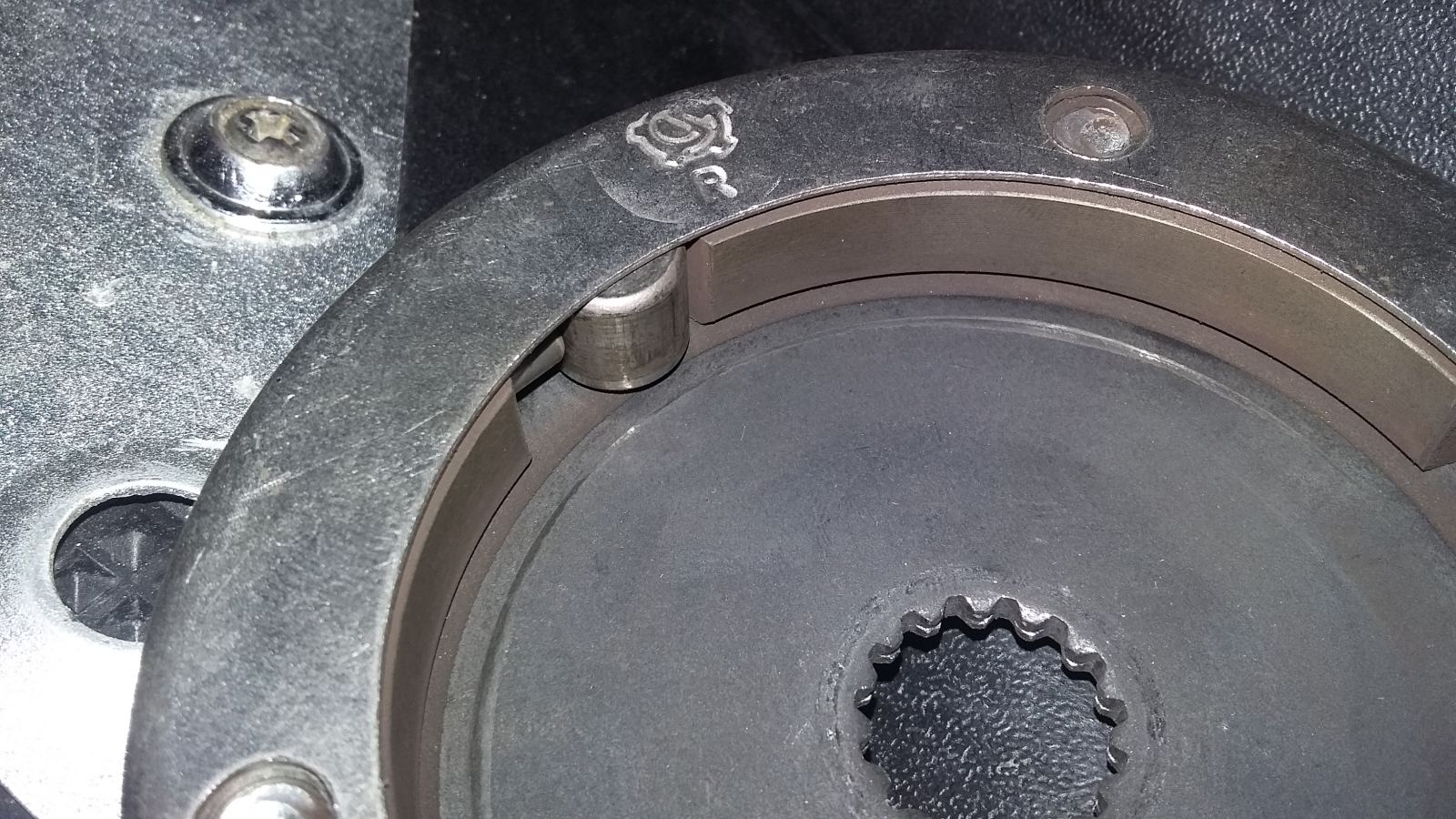

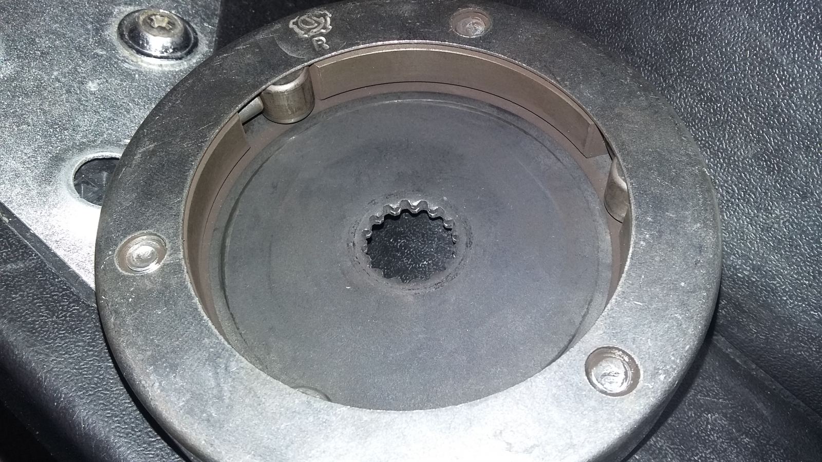

  12. j'ai explique plus haut que je laisse mon ressort d embrayage d'origine et mes ressorts d embrayage d'origine c'est exactement la même chose qui se passe avec mes ressorts jaunes et ressort de poussee jaune mon variateur a des stries a plusieurs endroits qui se sentent quand on passe le doigt car normale c estlisse donc il me semble que c'est plutot le variateur car la piste de l embrayage est à oublier
  13. non ils sont recents en 4.3 et j'ai aussi des 3.5 mais c'est pareil pourquoi dis tu que mon variateur n a rien du tout normalement c'est lisse au niveau des joues et la c'est creuse sur plusieurs paliers ce qui empeche la courroie de monter plus haut c'est l explication que j en sors et ça va dans le sens du pro qui m a dit que le variateur avait un usure anormale
